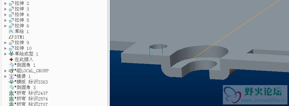

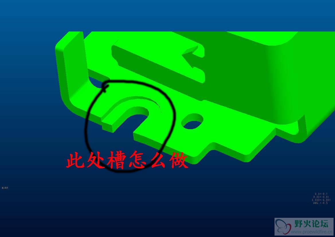

如下图里面那个斜面槽怎么做(怎么直接用成形的来做),有哪个大哥,给一个详细的做法,下面有我自己做的一个还没有完成的附件。先在这谢谢了,有哪个大哥做出来了,发一个到我邮箱LZC204@163.com

发表于 2013-10-16 22:34 | 显示全部楼层
用凸模就可以做啊。

 楼主| 发表于 2013-10-16 22:37 | 显示全部楼层
刚接处这个不知道怎么做,我有冲孔的做出来不对,那个斜面槽都分离开了(本人用的是proe 3.0的)

这种直接草绘成型来做,我做了一个你自己看看。
不明白,请看此帖   http://www.proewildfire.cn/thread-114936-1-1.html

发表于 2013-10-17 09:33 | 显示全部楼层
楼主想要的是这种效果吗?

 楼主| 发表于 2013-10-17 17:51 | 显示全部楼层
谢谢各位大哥,我想要的最后效果就是我图档里面用特征做出来的效果。有没有谁会的,来教下

发表于 2013-10-17 19:17 | 显示全部楼层
robing 发表于 2013-10-16 22:34
用凸模就可以做啊。
解答正确!
