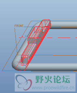

发表于 2013-10-16 20:18 | 显示全部楼层 |阅读模式
附上prt
请告诉方法,谢谢。

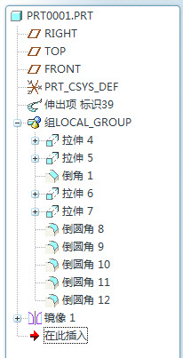

发表于 2013-10-16 21:24 | 显示全部楼层
建模思路有问题,简单东西非要整的那么复杂。
你的镜像不了就是因为扫描的问题,第二个扫描可以用拉伸来做,第三个扫描可以用倒角来做

发表于 2013-10-16 21:51 | 显示全部楼层
我的prt是5.0的,不知道你能不能打开。

发表于 2013-10-17 08:25 | 显示全部楼层
像你这样想做镜像的一些特征在创建的过程中不要使用草绘里面的投影,你自己改一下,只要不是投影应该在镜像的时候是没有问题的。
