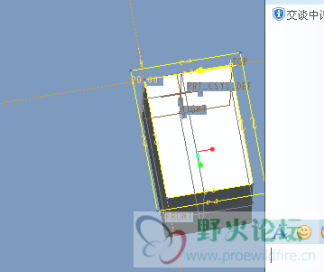

发表于 2013-10-16 16:00 | 显示全部楼层 |阅读模式
图像
s2d0005.sec.rar

发表于 2013-10-16 16:21 | 显示全部楼层
是prt图,不是sec图、

发表于 2013-10-16 16:23 | 显示全部楼层
画图中心线都没有?不懂是什么问题

发表于 2013-10-16 16:26 | 显示全部楼层
你给个草绘我也不知道你要做的什么,在论坛里搜一下基础的扫描混合命令的帖子吧,先把扫描混合的基本操作看一下。

发表于 2013-10-16 16:31 | 显示全部楼层
你的这个混合扫描线也角度太大了吧  直角很容易出问题

发表于 2013-10-16 17:32 | 显示全部楼层
直接的,你的拐角太尖锐,修正一下!

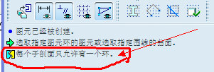

发表于 2013-10-16 18:25 | 显示全部楼层
每个剖面只能包括一个环,意思说的很清楚了
你第一个截面画好画第二个截面应该右击选择切换截面
