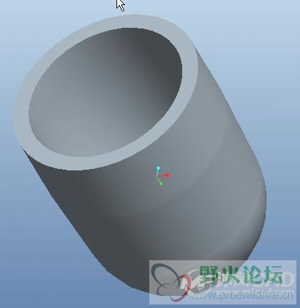

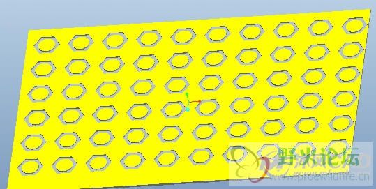

先冲压如图的花格,再冲压成圆筒,要保持花格形状。

发表于 2013-10-15 15:15 | 显示全部楼层
六边形中的那个圆还有吗?

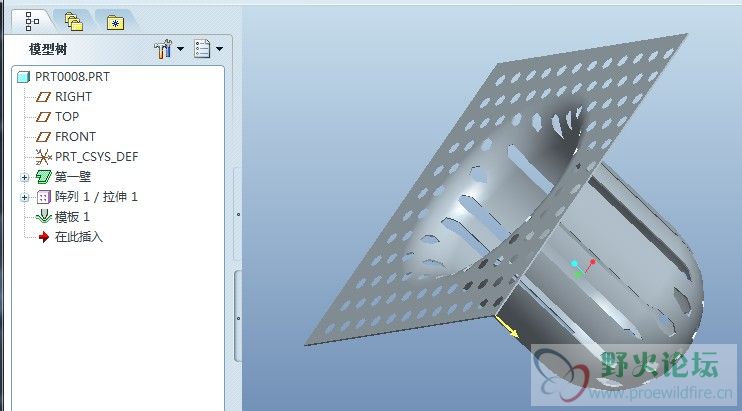

发表于 2013-10-15 16:00 | 显示全部楼层
这就是先拉伸,再凸模的效果,显然不是你想要的。
好好学习,天天向上。

发表于 2013-10-15 18:17 | 显示全部楼层
感觉你这个的分开进行,对于圆筒的部分进行后冲压,不圆筒部分先进性冲压!

发表于 2013-10-15 20:26 | 显示全部楼层
这个,先阵列出那些六角形,然后环形折弯

花格深度为0.7,板材为2.

发表于 2013-10-16 09:02 | 显示全部楼层
貌似你说的不符合实际加工,如果是一块铁皮冲压成型,那上面的孔肯定会拉伸变形。不知道你是随便搞一个这东西,还是公司有这样的产品已经实际这样做出来了呢?

发表于 2013-10-16 16:33 | 显示全部楼层
我也是这么想的,根本不符合实际加工,冲出的件肯定成#3楼样子
