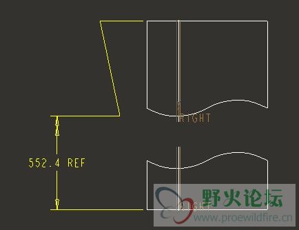

下图中的红色尺寸如何标注啊?
是跨越两个detail view的尺寸,一个view上标一半。
紧急求助论坛各位朋友!多谢!

发表于 2013-10-15 13:56 | 显示全部楼层
不会哦,用破断视图,替代两个detail不可以么?

发表于 2013-10-15 16:14 | 显示全部楼层
我只会这样做
119
发表于 2013-10-15 16:15 | 显示全部楼层
补上图片

发表于 2013-10-15 16:39 | 显示全部楼层
在PRO/E中是不允许在两个独立的视图间标注尺寸的。可以在工程图模式下添加草绘点,标注尺寸时以这个草绘点作水平或垂直的线,另在一个视图上选择一个图元,标注完成后删除无用的尺寸界线,实现你的尺寸标注要求。希望能够帮到你

 楼主| 发表于 2013-10-15 17:20 | 显示全部楼层
感谢楼上的各位兄弟的热心解答!
5楼兄弟说的没错,本质上proe不准这么玩的。
最后俺走的是4楼兄弟的路子。
