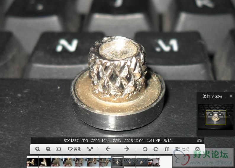

求助各位大神,一个螺钉,没有螺纹的,只有网状的压纹,螺纹我会画,但这个就有点不知怎么下手了,想不出来要用什么命令来做,特发张图上来请教一下论坛的大神,感激不尽!!! 1.JPG

发表于 2013-10-15 11:40 | 显示全部楼层
画线扫描切除,然后复制粘贴,最后阵列

 楼主| 发表于 2013-10-15 11:42 | 显示全部楼层
岳危 发表于 2013-10-15 11:40
画线扫描切除,然后复制粘贴,最后阵列
应该用哪个面做草绘面?我也试过扫描切除,但好像不好使
做线投影到圆柱面,或者可以采用包络

发表于 2013-10-15 11:48 | 显示全部楼层
参考这个:
Creo2.0版手柄滚花视频,适合初学者
http://www.proewildfire.cn/thread-110467-1-1.html
(出处: 野火论坛)

发表于 2013-10-15 11:49 | 显示全部楼层
如五楼所说这是滚花工艺

 楼主| 发表于 2013-10-15 11:49 | 显示全部楼层
fjs2008 发表于 2013-10-15 11:48
参考这个:
就是这个效果,非常感激!!!

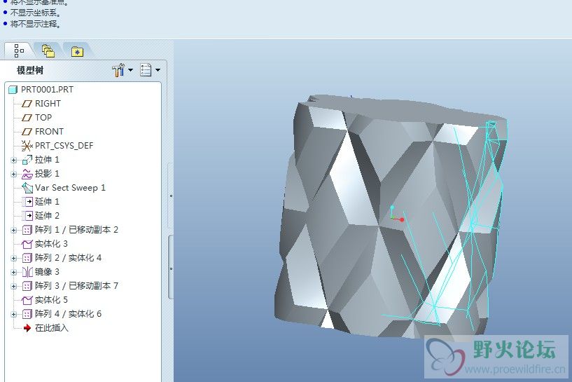

发表于 2013-10-15 12:17 | 显示全部楼层
大概画了个,看能不能满足你的要求。
prt0001.prt.zip
141.11 KB, 下载次数: 25

发表于 2013-10-15 14:09 | 显示全部楼层
可以像轮胎一样。先画好纹然后阵列,再环形折弯。试试看。

 楼主| 发表于 2013-10-15 14:55 | 显示全部楼层
327987217 发表于 2013-10-15 12:17
大概画了个,看能不能满足你的要求。
这个也很逼真!!!谢谢了
