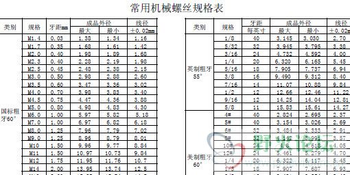

百度上真的是大把的。
想收藏就下载我这个吧
常用螺丝规格表.pdf
42.9 KB, 下载次数: 38

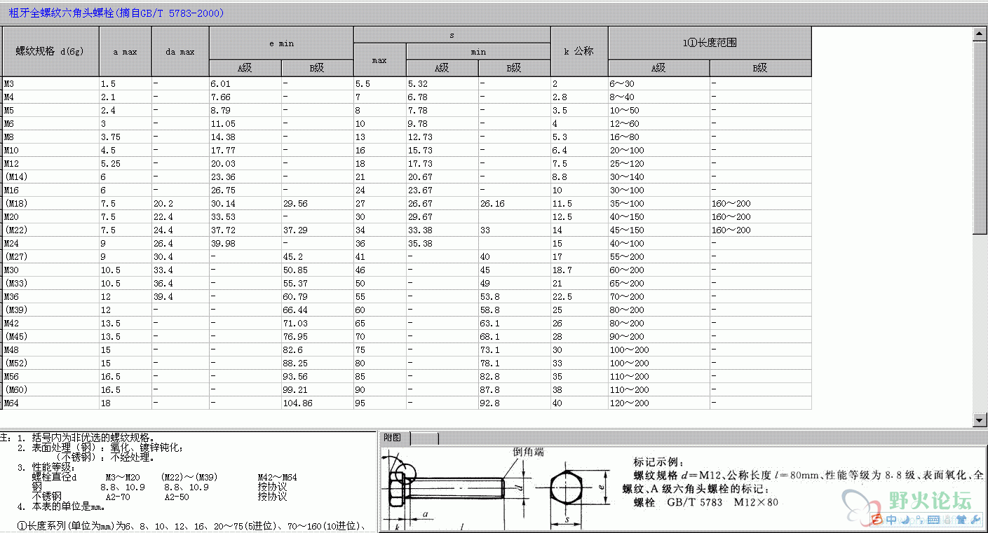

这就是我们的常用螺栓规格(GB/T 5783),希望能帮到你。
螺纹规格.rar
107.62 KB, 下载次数: 25
