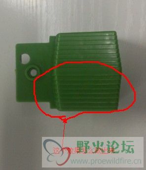

发表于 2013-10-15 09:08 | 显示全部楼层 |阅读模式
请问大虾们这个外观怎么做出来
请问大虾们这个外观怎么做出来
请问大虾们这个外观怎么做出来

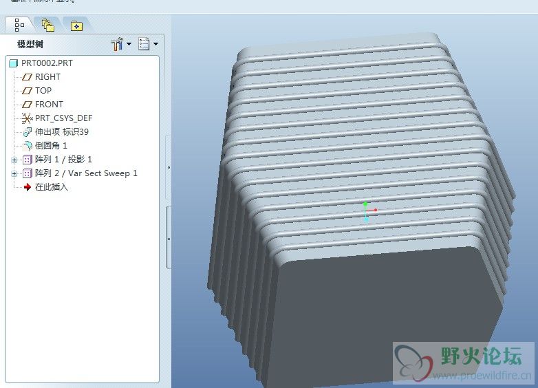

发表于 2013-10-15 12:40 | 显示全部楼层
这样的?
prt0002.prt.zip
151.91 KB, 下载次数: 27
 楼主| 发表于 2013-10-15 13:02 | 显示全部楼层
着个实体是一层一层像楼梯一样的阶梯形状

发表于 2013-10-15 13:16 | 显示全部楼层
是实体的形状的问题吧
这样的吗?
prt0002.prt.zip
150.04 KB, 下载次数: 13

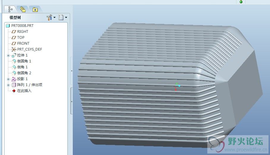

发表于 2013-10-15 14:57 | 显示全部楼层
应该是这样的吧。
prt0008.prt.zip
153.54 KB, 下载次数: 13

发表于 2013-10-15 19:13 | 显示全部楼层
这个做的好,投影——变尺寸阵列(一圈比一圈大,妙处在这里)——  扫描成型
学习你了,谢谢!
