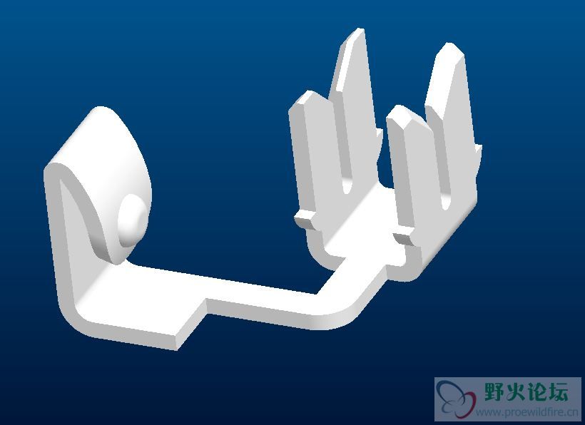

跪求方法了谢谢

这不是钣金件啊,你刚开始做的时候干嘛不选“钣金件”。

看了你的源文件,你这就是随便画的吧;根本不符合要求啊,图中的凸起按照你的画的是不能展开的,你自己在钣金里面做一个,想展开就要在钣金中做,尤其是你这种的端子件

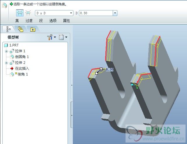

看到这种都头疼啊。0.5厚的钣金件,还做0.3的倒角。。。。。

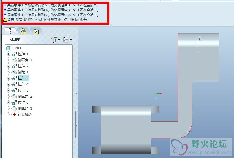

我只是把“拉伸3”编辑定义看一下,结果就有这样的提示,不懂啥意思、

我只能把它转换成钣金件,展不开。

转成igs,然后用Dynaform试试,应该可以展开

不过你这个图也太不符合钣金设计规范了啊

那个小圆钉应该是电气元件上的触点吧,应该是铆装工艺,建模时留一个孔位就可以了。倒角也去掉,转换成钣金件模型后立马就可以展开了,最后把倒角加上去。
