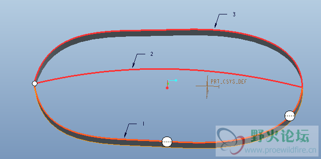

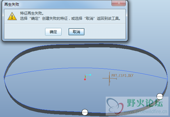

如下图,截图所示,不知道为什么失败。其中有三条链。

选线没选好

应该是有其中一条线要修剪,上传个prt文件,有人会帮你解决的。

请问一下,选择线的时候应该注意什么事项。

画一半镜像不行吗

楼上的方法正解,明显你是线的位置不对
发表于 2013-10-15 04:34 | 显示全部楼层
边界混合是不是三条线不可以相连?

可以相连

最好中间再加一条线,十字状。然后只做一半,再镜像,记住中间是垂直约束,镜像才可以平滑。那样更好。

最简单的直选两条线作为混合边界,中间那条线让其成为影响曲线即可。
