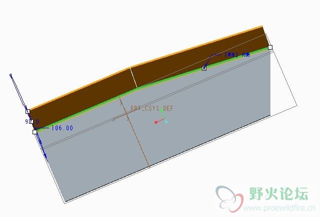

两条边,一开始可以一起选中,创建法兰壁,设置间隙为1,然后在生成的两个法兰壁上再次使用法兰壁的时候只能一个一个选了,为什么不能一起选?
如何才能象一开始那样生成的两个法兰壁设置间隙为1?不然就撞起来了

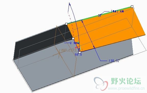

第一次创建法兰壁的时候可以两个边一起折弯  间隙可以设置,在折好的边上面再次法兰壁折弯的时候不能两个一起折了,有什么办法可以和第一次一样两个一起,或者不一起但是折弯之后间隙和第一次一样?

随便演示一下的

我看了你的图了 ,因为你第一个折了以后,已经断开了,边不连续,所以第二次就不能一直选了。

那如何才能折得和第一次一样呢?sw

SW里面就可以的呢,但是我不习惯用SW啊,proe该怎么弄呢
