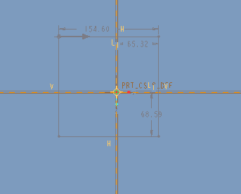

我画了一个矩形,又画了一个点,想把它们混合,可是怎么也选不中点做截面,请高手指点,谢谢。

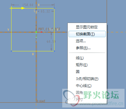

画好一个截面后,右键单击,选“切换截面”,然后画下一个截面或点,画好后打勾。
画好矩形点切换截面
画好矩形点切换截面
画点截面
画点截面

 楼主| 发表于 2013-10-14 19:36 | 显示全部楼层
谢谢,看来只能草绘截面,不能选择已经绘制好的点做截面。

发表于 2013-10-14 19:37 | 显示全部楼层
第一个截面完成后,单击右键,切换截面,添加一个点,确定  确定
