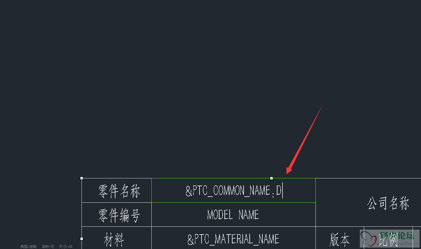

发表于 2020-5-24 12:27 | 显示全部楼层
我在工程图模版那里调用这个参数,输入这个参数后,软件自动加了一个冒号和一个D  (:d),现在无法关联到&PTC_COMMON_NAME。
请问有什么办法解决啊
