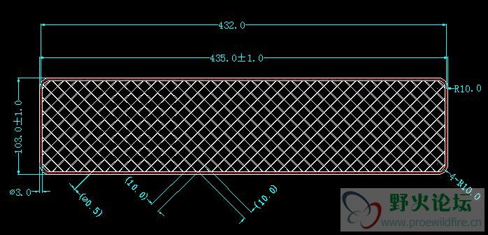

请教高手,这个网状零件的建模方法。
网线~~

发表于 2013-10-14 15:50 | 显示全部楼层
      去参阅、学习这个主题帖的内容,有讲解,有网状模型附件可下载!
     【钢丝 网状怎么画呢?】,
      http://www.proewildfire.cn/thread-15992-1-1.html
      上文必能对你有所裨益!
发表于 2013-10-14 15:54 | 显示全部楼层
  怎么做出来 无所谓  达到要求就可以  熟能生巧  不需要纠结方法

 楼主| 发表于 2013-10-14 16:03 | 显示全部楼层
其实我也是做第一个实体,然后阵列,再切去不要的区域,这样做很麻烦,而且不好改,所以只是想找一个更方便的方法,例如可以方便改成其它的尺寸。

发表于 2013-10-14 16:29 | 显示全部楼层
qaa11 发表于 2013-10-14 16:03
其实我也是做第一个实体,然后阵列,再切去不要的区域,这样做很麻烦,而且不好改,所以只是想找一个更方便 ...
      你拥有了自己的 “ 网格基础模型 ” 之后, 再把它在 Creo  ( 或 Pro/E )中调出来,在模型树中进行 “ 编辑 ”  ,就可以获得你所需求的任意网格,何来 “ 这样做很麻烦,而且不好改 ”  呢 ?!  实在是不必给自己找 “ 不方便 ”   !

 楼主| 发表于 2013-10-14 16:39 | 显示全部楼层
网格基础模型岂不是要很大?
那样修改时运算很慢······
我只是想知道是否大家都是这样做的,有没有更好的办法!

发表于 2013-10-14 16:52 | 显示全部楼层
只会用这种笨方法做。
扫描一个小方块,填充阵列,拉伸切除,扫描边框。

发表于 2013-10-14 19:45 | 显示全部楼层
这个就是你的方法吧,改的话也不难吧

 楼主| 发表于 2013-10-15 08:59 | 显示全部楼层
谢谢大家,我明白了,
我发现了我的问题,
我的建模思维很容易固定在使用现实工艺的方法去建模,(我是用直线扫描,然后阵列成网再切除外部区域,再扫边框)
其实。。。建模就是建模,能画出来就好,不用受太多的拘束。
