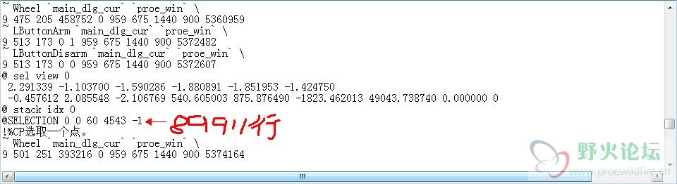

看最新的文件,是89911行出错,下图是89911行信息,大师们看看什么情况

发表于 2013-10-14 15:36 | 显示全部楼层
你这个内容太多了,很难恢复成功的。
参照下贴试试吧。

 楼主| 发表于 2013-10-15 21:03 | 显示全部楼层
fjs2008 发表于 2013-10-14 15:36
你这个内容太多了,很难恢复成功的。
参照下贴试试吧。

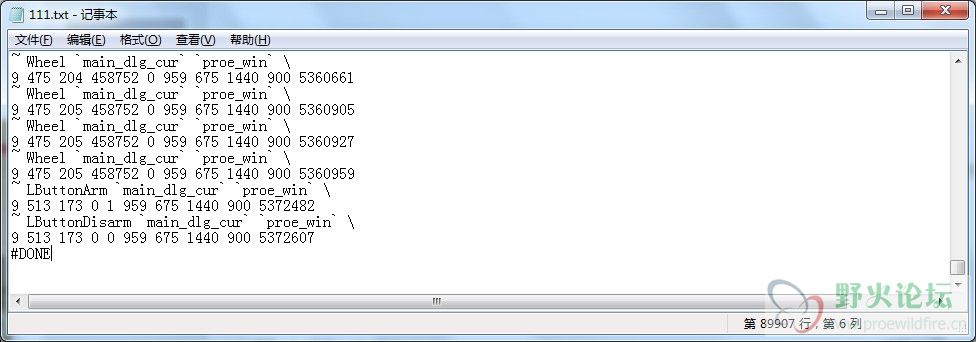

谢谢,帖子很好,参考了。但我还是不知道问什么在89911行错误,看上去这行没问题,后来参考其他资料,删掉89910行以后的,在89911行加#DONE,结尾空一行。可以找回部分。谢谢您的资料
