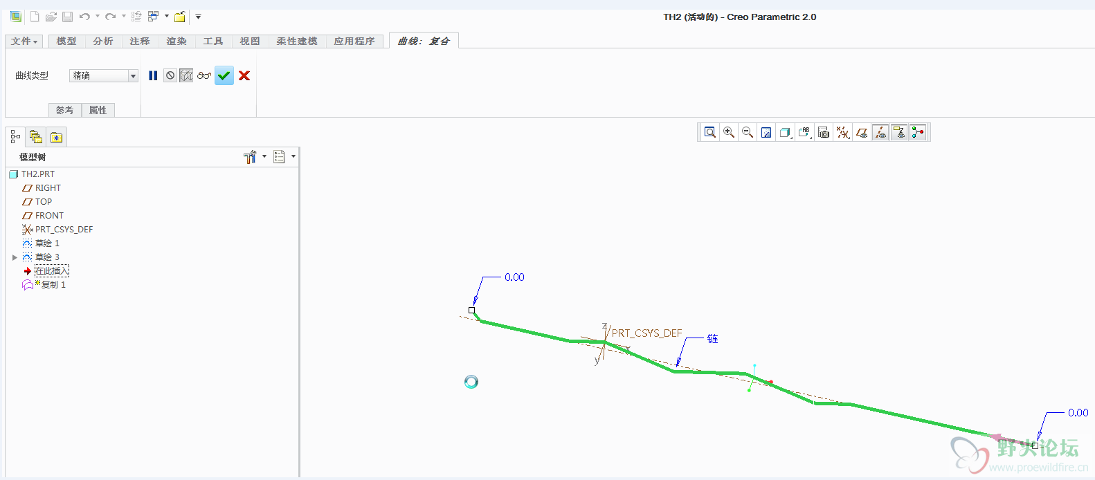

曲线复合指令是哪个,怎么用

把你要复制的链点成粗红状态,按CTRL+C  然后CTRL+V复制----逼近-----OK。

楼上正解,就是把曲线多点几下,加粗显示的时候,点模型选项卡里的复制、粘贴,就出现你图片的那个界面了。按住shift,可以选择要和这条曲线复合在一起的其它线。
