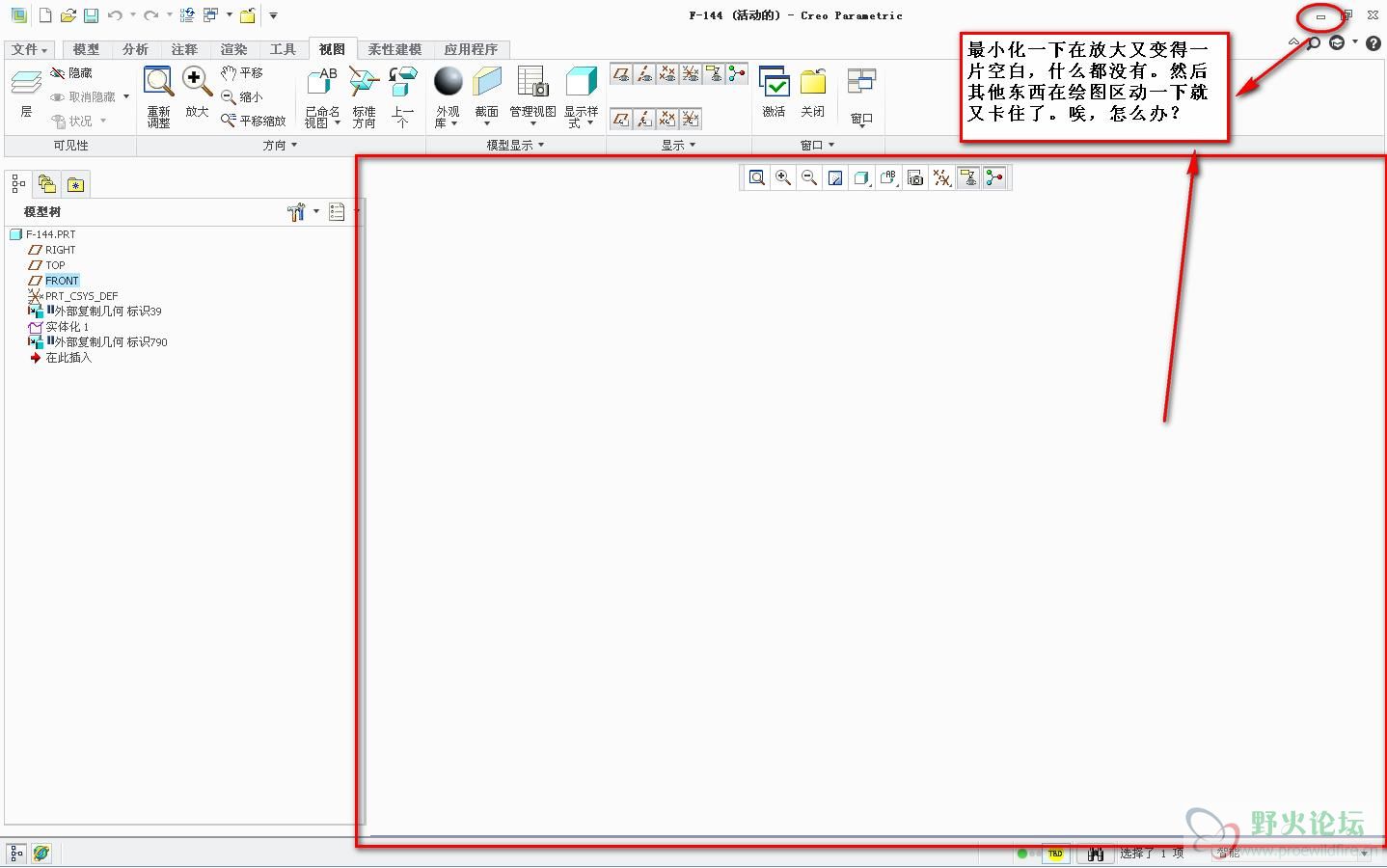

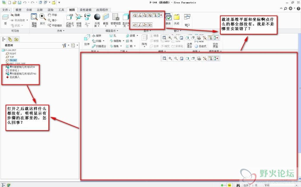

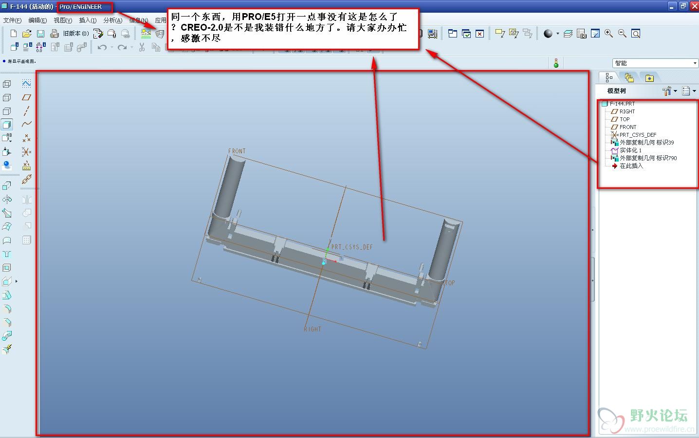

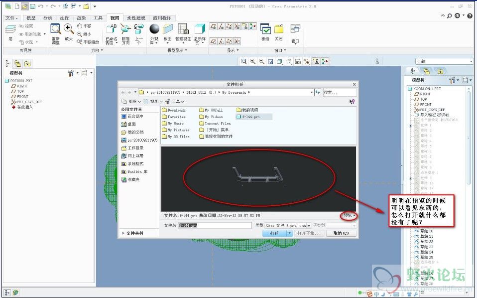

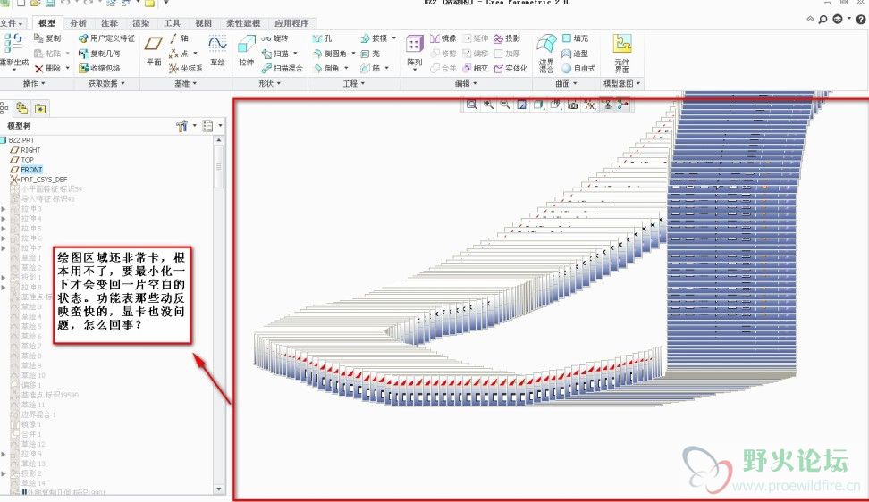

[原创] 这是怎么回事,PRO/5和CREO2.0不可以一起装在同一个电脑上还是什么问题?
发表于 2013-10-14 08:49 | 显示全部楼层 |阅读模式
大家帮帮忙啊,感激不尽啊。
112233656
 楼主| 发表于 2013-10-14 08:50 | 显示全部楼层
看看怎么回事?
 楼主| 发表于 2013-10-14 08:51 | 显示全部楼层
看看怎么回事?
 楼主| 发表于 2013-10-14 08:52 | 显示全部楼层
看看怎么回事?
 楼主| 发表于 2013-10-14 08:53 | 显示全部楼层
2个软件是不是不能兼容的啊,不应该啊。

发表于 2013-10-14 09:17 | 显示全部楼层
你的显卡驱动有问题,装个驱动精灵更新一下

发表于 2013-10-14 09:22 | 显示全部楼层
可以兼容的,别说两个版本了,我之前2001,3.0,5.0,creo2.0四个版本同时存在都是可以正常用的。
按凡笔说的,装个完整的显卡驱动再看看。

发表于 2013-10-14 11:22 | 显示全部楼层
这个问题我上个月碰到过,情况和你差不多,是显示卡不 支持;换个好一点的显示卡就好了

发表于 2013-10-14 11:34 | 显示全部楼层
我的电脑上两个版本,proe5.0和creo2.0,正常使用,没问题的,下个驱动精灵,把你电脑的驱动整体更新一下
