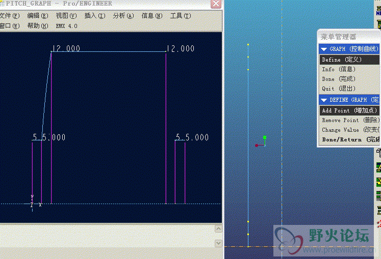

   今天学习画螺纹,在论坛里面下载了一个八种螺纹画法的文档。在画第一个圆柱形弹簧的时候,有一点不懂。在螺旋扫描-伸出项来进行。前面的设置和草图的绘制都没有问题。在完成草图绘制的时候,会让我输入一个螺距。
问题来了:在进入螺距图设置的时候,文档教我拾取断点,这个我会上传图片。这个螺距图应该怎么看?这些断点的作用是什么?
麻烦各位大侠帮我看看,在论坛搜索了螺距图,没有看到相关的资料。
进入螺距图设置,拾取断点
进入螺距图设置,拾取断点

发表于 2013-10-12 11:56 | 显示全部楼层
先做好点,然后再增加点时,选择之前做好的点就行,螺距图是一个图形控制示意图只是数据的变化用线连接而已
 楼主| 发表于 2013-10-12 14:15 | 显示全部楼层
只是数据的变化用线连接而已
这句话我应该怎么理解?这个数据的变化指的是什么?这个数据是什么?
我给的图中,要求我在螺距图中添加在草图中画出的几个断点。增加断点的作用是什么?

发表于 2013-10-12 14:58 | 显示全部楼层
如果你想做的是一个不同螺矩的弹簧,那你就要在画扫描线时就要做做那些点,也就是不同螺矩的变化处的点,然后在你说的这一步中点那些点后输入你想要的螺矩值就行了。

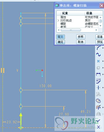

发表于 2013-10-12 15:06 | 显示全部楼层
你这个是画的可变螺距的螺旋扫描,就是通过添加点来控制螺距的,如果你没什么基础还真不好解释,最好找点视频教程看看。
按你的图来看,扫描轨迹上一共有6个点,第一点到第三点的螺距都是5,后面三个点之间也是5,中间两个点是12。论坛好像也有教程,找来看看。

 楼主| 发表于 2013-10-12 15:37 | 显示全部楼层
螺距什么的我知道是什么意思。我只是不知道在螺距图中,螺距是如何设置的,是不是我添加的几个点就是点和点之间的距离就是我设置的螺距,不是前面设置的螺距。如果没有设置点和点之间的螺距,那么就按照前面设置的螺距来。我的理解对么?
在有就是螺距图里面的螺距是怎么看的?
求大侠解释

发表于 2013-10-12 16:20 | 显示全部楼层
很遗憾,你理解的不对。
你那个图怎么看,第一点到第二点之间的螺距是5,第二点到第三点是5,第三点到第四点是12,第四到第五是5。。。
对照我的两个图片,加上你的那个图片就很好理解了。

 楼主| 发表于 2013-10-12 17:00 | 显示全部楼层
谢谢。
我忽略了在我添加点的时候设置的节距的值····    这样就理解了,每一段对应的节距值在节距图上反应的均是该段的其实数值,即该段的节距值。
