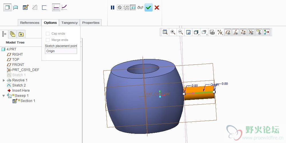

如图,我就照着教程做了个简单的图,扫描右边的小圆柱时,怎么不能合并端啊。我之前画了一个杯子,杯柄是可以合并端的。这个为什么不行啊,感觉画的没有问题啊。求大家帮忙解惑~谢谢。
发表于 2013-10-11 20:01 | 显示全部楼层
端点要约束到你中间那个圆柱上
 楼主| 发表于 2013-10-11 22:53 | 显示全部楼层
我是选的中间那个圆柱的圆形边做参考线画扫描的那个sketch2的,那个点是在中间弧形的圆柱上啊。还有顺便问下,怎么把creo界面变成中文的啊

把旋转转换成《实体》。。。合并端必须是实体才行。。。你的是曲面。

扫面是根据你的轨迹决定的,你想合并端,你的扫面轨迹要绘制好。选择图中那个大的旋转体,内侧面为参考就可以了。
 楼主| 发表于 2013-10-14 15:51 | 显示全部楼层
我真是太粗心了。看到说要实体的,结果还是弄成曲面了,谢谢你们。我的creo装的时候是选的中文,不知为啥装完成了英语。。

我试了试,确实是旋转时选成曲面,就无法在扫描时合并端。
