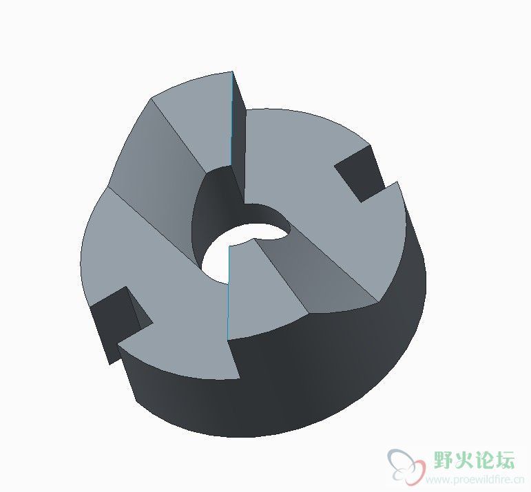

各位,帮忙看看这两个斜面的正确画法是怎么样画的。感谢上文件指教。

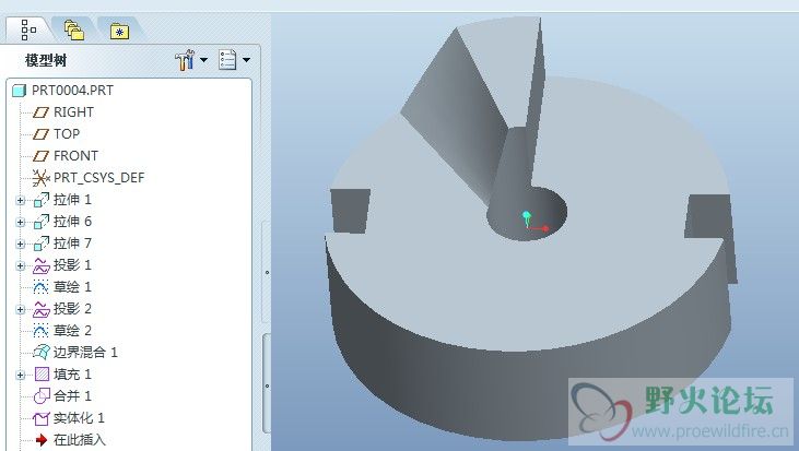

我随便画的。看起来跟你的这个有点儿像、
prt0004.prt.zip

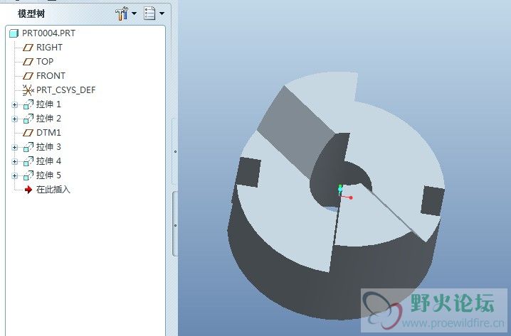

做曲面,实体化切除。
prt0005.prt.zip

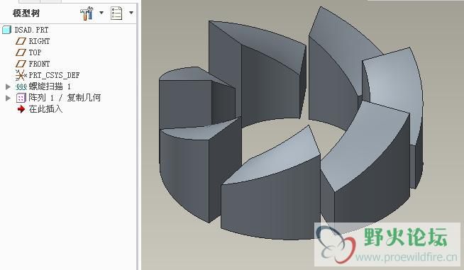

楼上的做的不是楼主想的吧。
楼主想要凸轮工作曲面怎么画。对吗?请看到本人的贴
http://www.proewildfire.cn/thread-112100-1-1.html
http://www.proewildfire.cn/thread-111946-1-1.html
