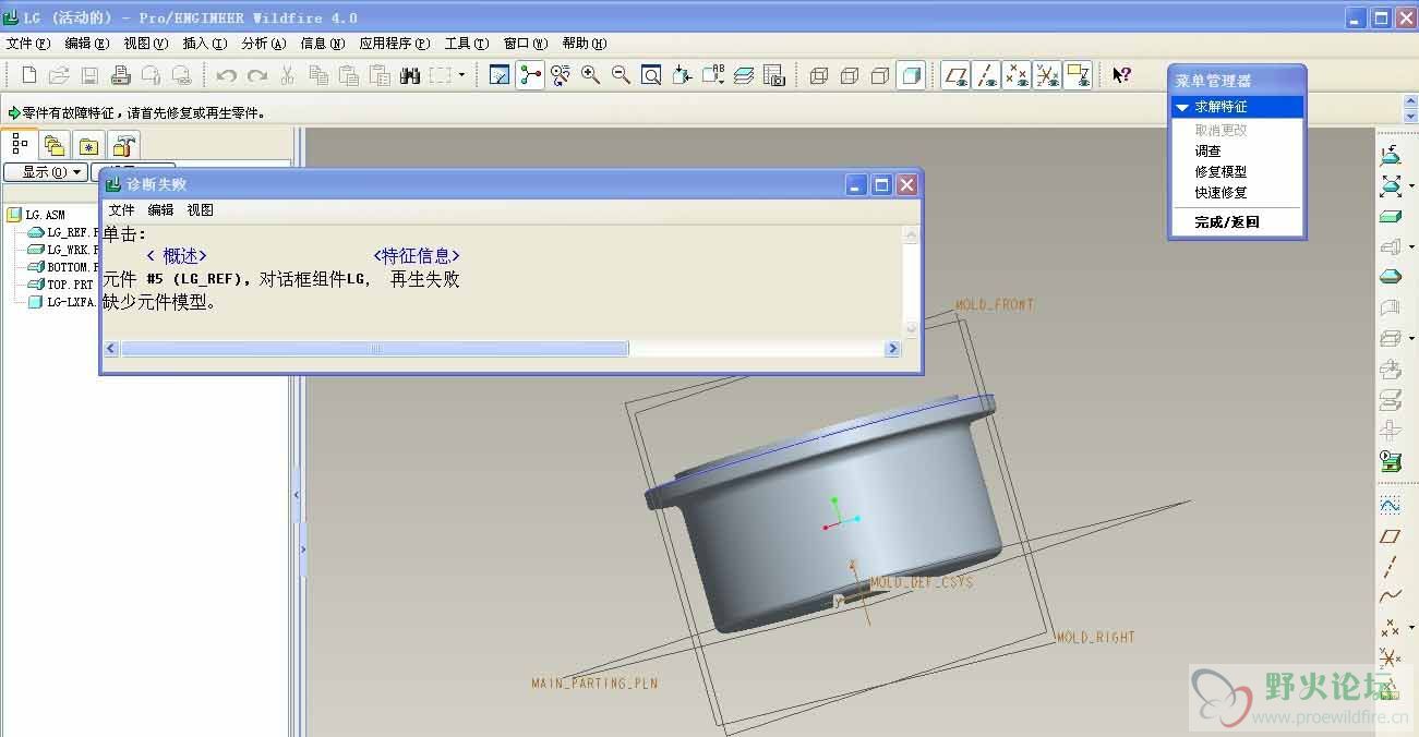

一台电脑上用模具设计模块生成的mfg文件,到另一台电脑打不开了,打开如图所示显示错误,是怎么回事啊?再就是怎样将模具的上下模分别保存成stl文件啊?求高手指点!!!!

文件不全,把你工作目录里的零件都拷贝过去

四个文件都考过去了啊,还是不行

点快速修复选项,从里面找出你要的缺失的元件模型文件就能恢复了
