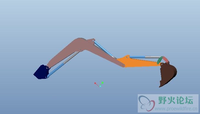

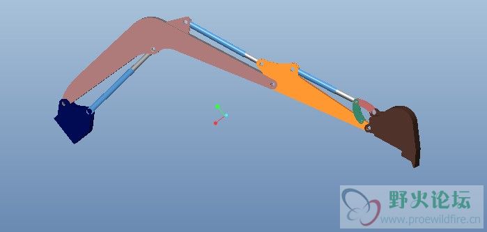

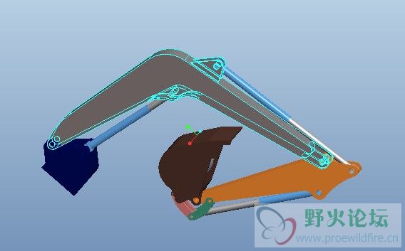

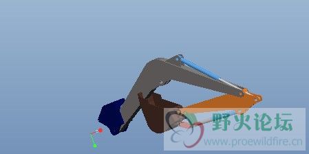

发表于 2013-10-10 08:22 | 显示全部楼层 |阅读模式
求解  谢谢哈
598
780
发表于 2013-10-10 09:11 | 显示全部楼层
添加一个“槽约束”,点在直线上
1261
1525
发表于 2013-10-10 09:35 | 显示全部楼层
在运动时间或间距上限制都行!
发表于 2013-10-10 10:06 | 显示全部楼层
销钉约束等运动副定义时增加旋转轴,设置转角、行程范围
从图上看,你要定义油缸行程,最好销轴也给最大范围,谁先达到极值由计算机判断
