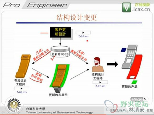

看了这个视频之后,有个不明白的地方:
  客户发送了新的IGS——布局工程师根据新的IGS设计新的布局图——结构工程师为什么只需要更新IGS就可以了,为什么不需要更新布局图啊。
经过本人操作,如果仅仅是更新IGS的话,是无法达到视频里面的效果的。
有类似疑问的朋友么?

这个方法是对的。你自己尝试了吗?

林清华不懂:
1. 只更新了IGES文件,没有更新布局工程师的布局图。
2. 根本不要另存为什么V2,在修改之前,直接把这个文件夹全部复制备份即可,因为如果零件有工程图你把零件另存为了其它名称那工程图也要全部打开另存为否则工程图会还是老零件的数据。
3. 现在直接用同步建模可以轻松摆平。
