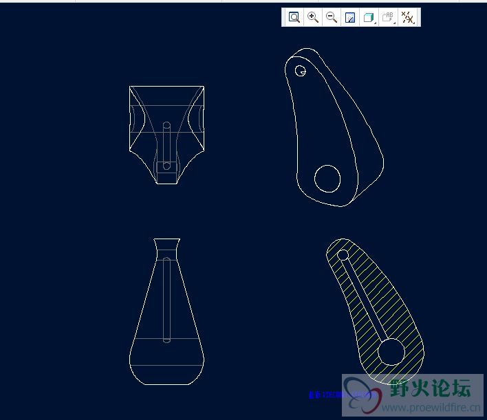

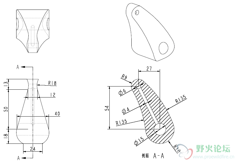

求大神用PRO/E帮忙画这个外形轮廓
工程图
工程图

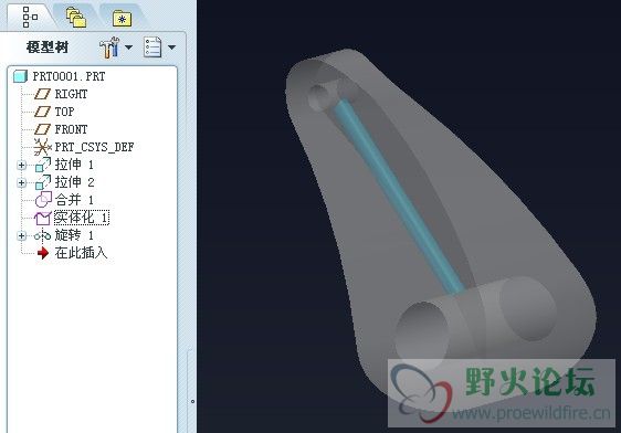

发表于 2013-10-9 23:34 | 显示全部楼层
直接用两个拉伸试试。

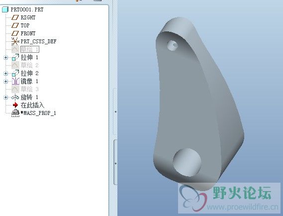

发表于 2013-10-10 09:04 | 显示全部楼层
我做了一个你看看
附件Creo2.0
1.drw.zip (91.38 KB, 下载次数: 1)
1.prt.zip (40.98 KB, 下载次数: 2, 售价: 2 金钱)

发表于 2013-10-10 09:39 | 显示全部楼层
  5.0M090
1212.prt.rar (154.22 KB, 下载次数: 17)
fjs2008 + 1 热心助人

发表于 2013-10-10 11:12 | 显示全部楼层
按工程视图画两个封闭的曲面, 然后合并就OK了呀
论坛讨论过好多次此题目, 耐心搜索一下.
