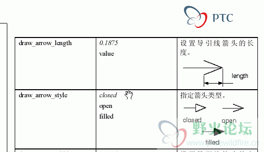

draw_arrow_style filled
creo2.0为什么没有上面这项,工程图默认标注箭头是空心的!我想设成实心的不知道怎么设,没“draw_arrow_style filled”选项!
是否版本问题?求大侠帮帮忙!

找不到你可以直接在detail.dtl里面添加就可以了。(默认的绘图配置文件名字是prodetail.dtl)

      你可以到Pro/E的帮助中心 (help),找到出图细节——》建立及配置工程图——》找到工程图配置组态内容相关部份参阅学习;
      你也可以自己设置:

在配置项里增加  drawing_setup_file   选择在creo安装盘下text中的 text\prodetail .dtl文件路径
以上是指定绘图设置项的路径,保存在你的config 中,然后在文件-准备-绘图选项中变更你arrow_style   中的值为filled。  保存更改到你的\prodetail .dtl就可以了
