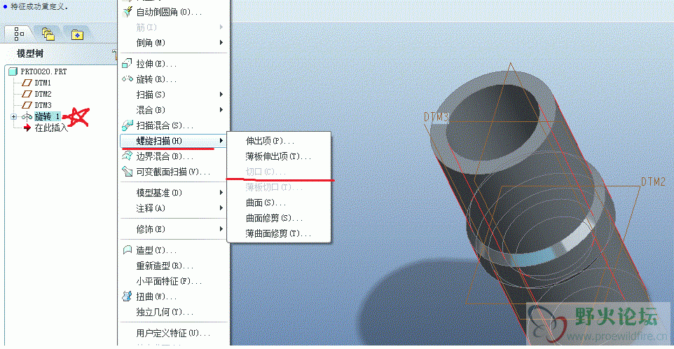

  我试过在拉伸或者旋转后的实体上进行了螺旋扫描--切口。为什么我在进行作为曲面旋转后生成一个带孔的圆柱体后就不能进行螺旋扫描--切口?   大侠们帮我看看吧

 楼主| 发表于 2013-10-9 11:57 | 显示全部楼层
我是不能够进行螺纹扫描切口。扫描已经完成了,扫描有做出中心线。

你看你那是“混合”不是螺旋扫面
 楼主| 发表于 2013-10-9 12:59 | 显示全部楼层

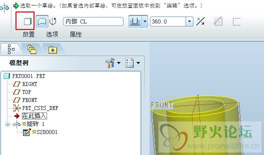

为你这事,我刚才建了个文件试了下。
你的切口是灰色的,是因为你的旋转特征不是实体,是曲面。
改为实体就可以了。

发表于 2013-10-9 19:36 | 显示全部楼层
楼主说了是曲面。^_^原因就是这个是曲面。有一些编辑工具在曲面上是不能应用的。

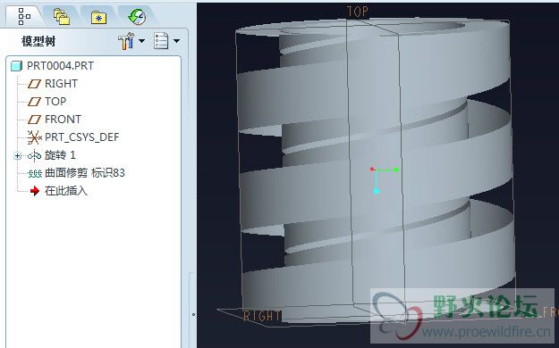

发表于 2013-10-9 22:40 | 显示全部楼层
还真没仔细看。
既然是曲面就肯定用不了切口撒,用曲面修剪就是了。
实体可以用切口和薄板切口,相应的曲面修剪和薄曲面修剪也成了灰色。
