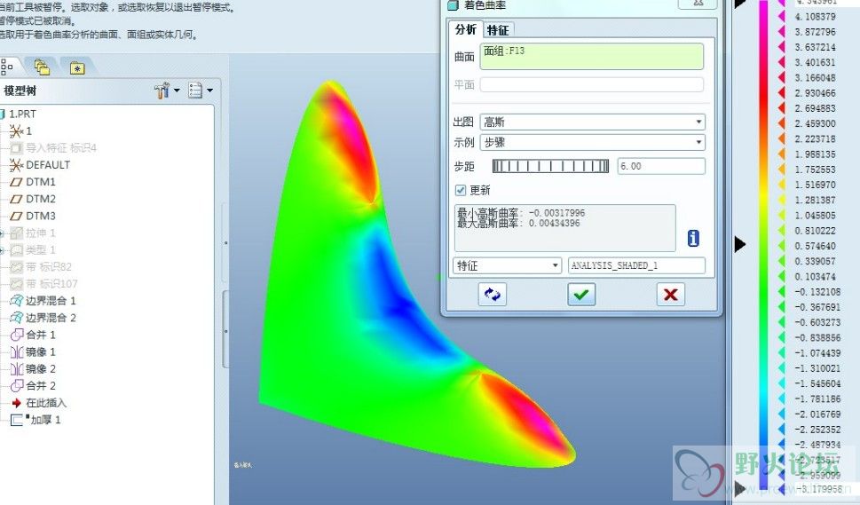

我对收敛曲面不是很了解,希望版主能帮忙解释一下。
4925.jpg是我做的。前边创建“带”,边混的时候约束与之相切,后面就没有对曲面修剪。不知道这样的做法算不算对,之后还有没有必要对曲面收敛处理。我用“着色曲率”分析了下,跟版主的那个“最小/最大高斯曲率”值也很接近。
好好学习,天天向上。
