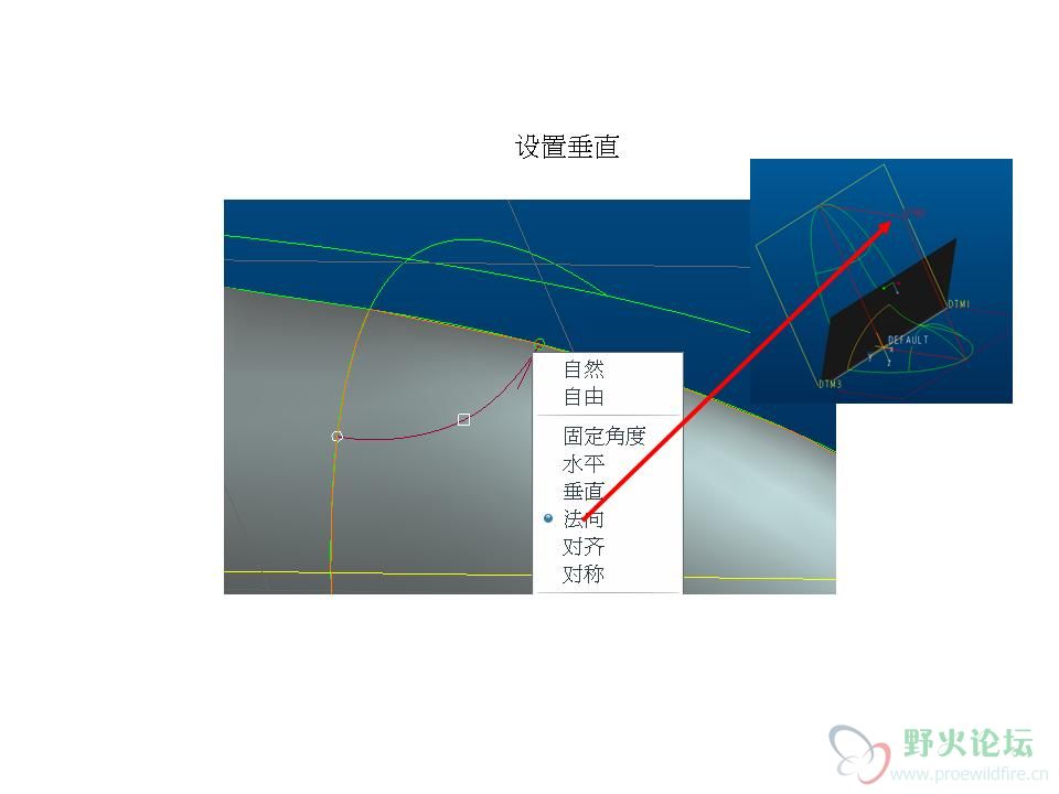

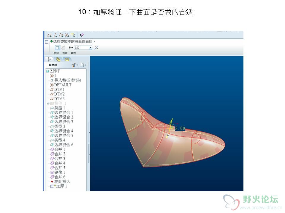

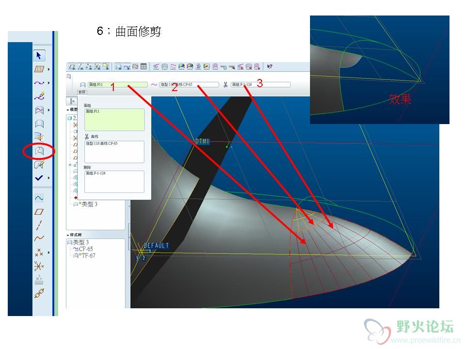

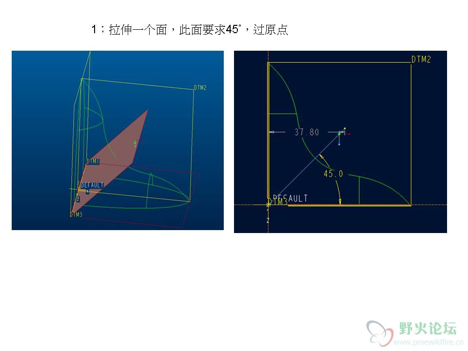

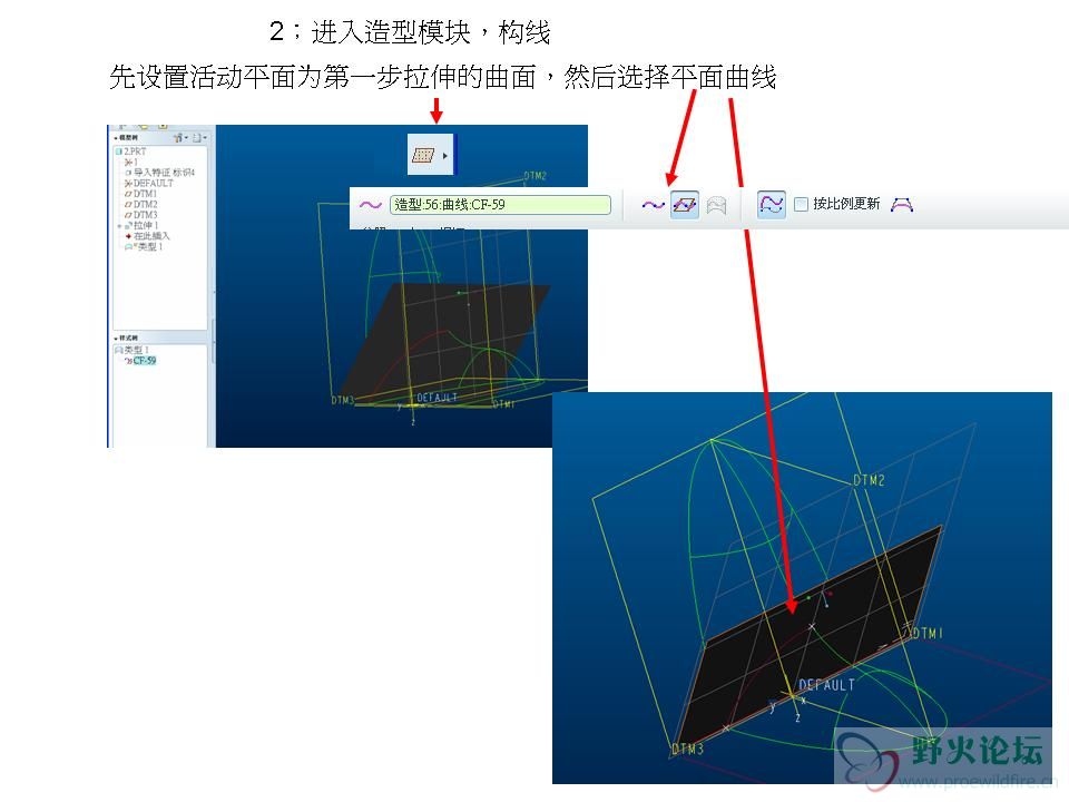

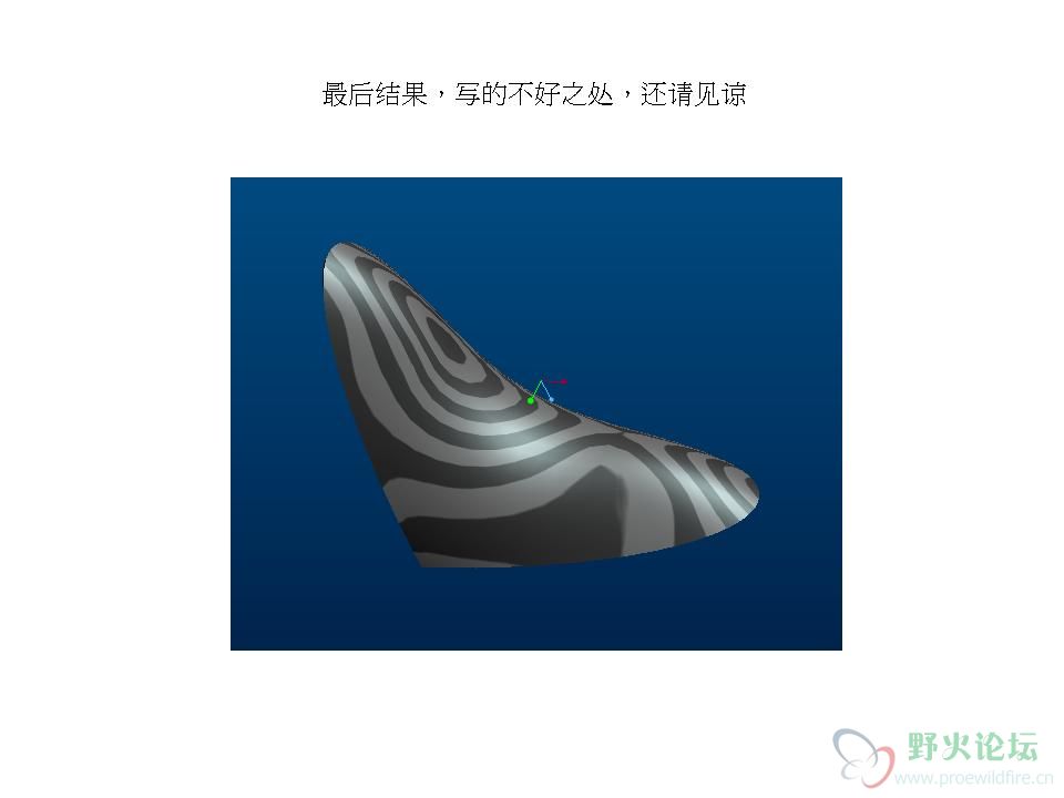

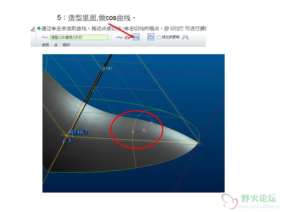

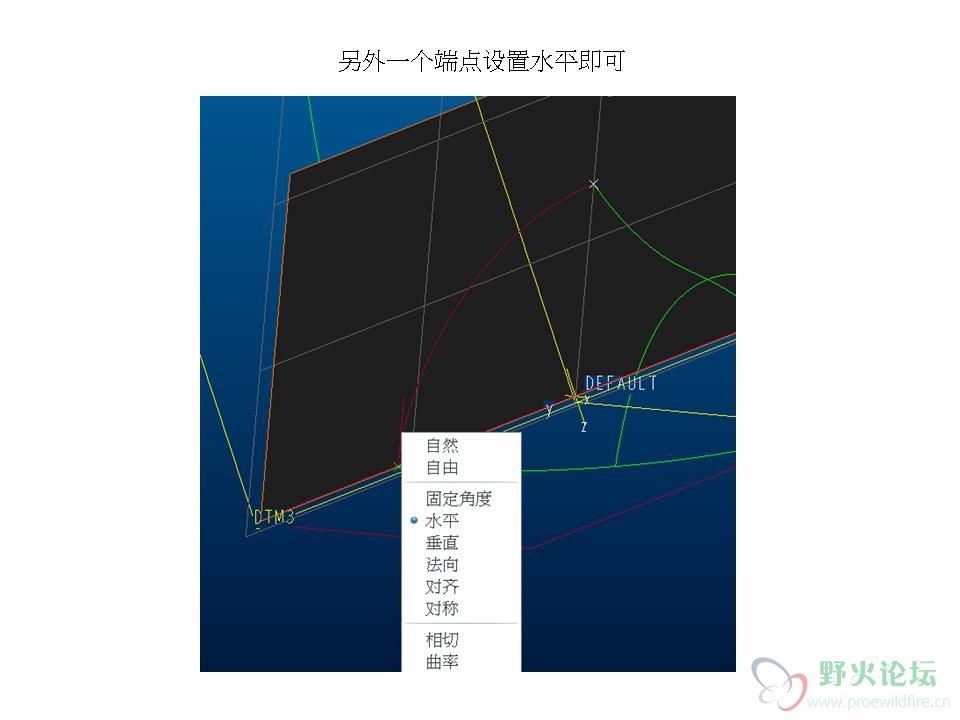

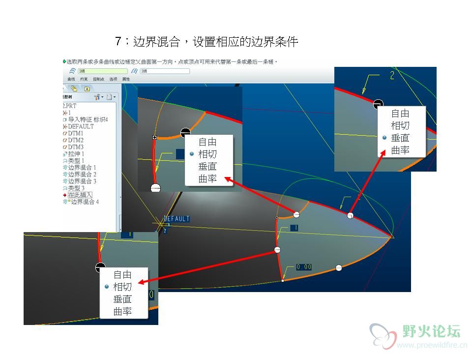

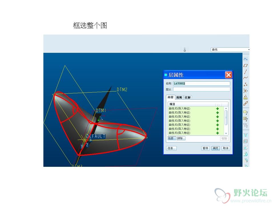

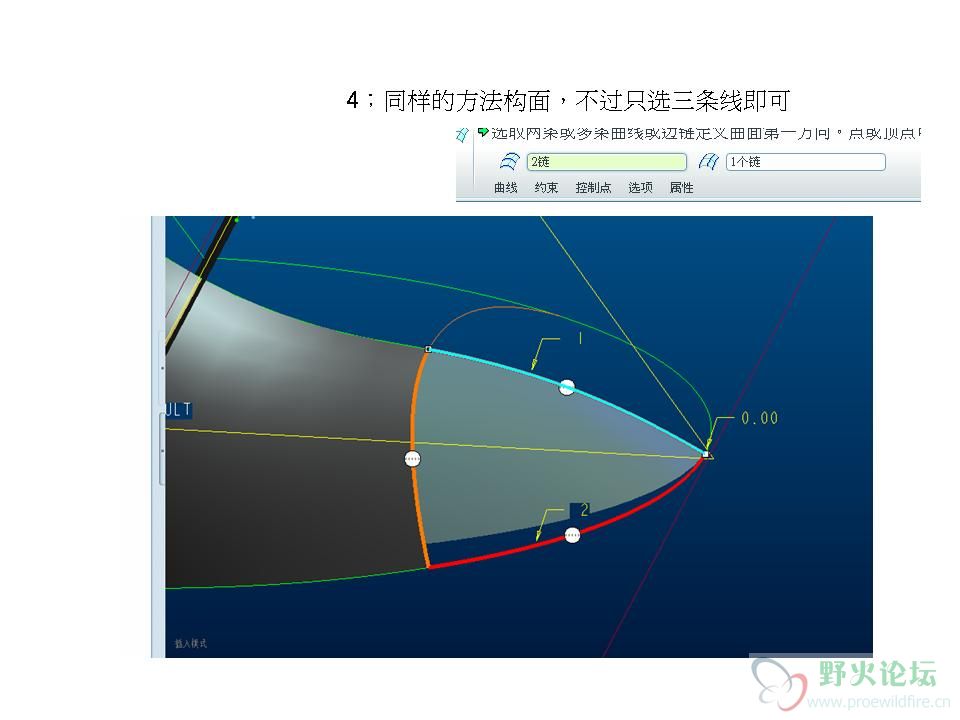

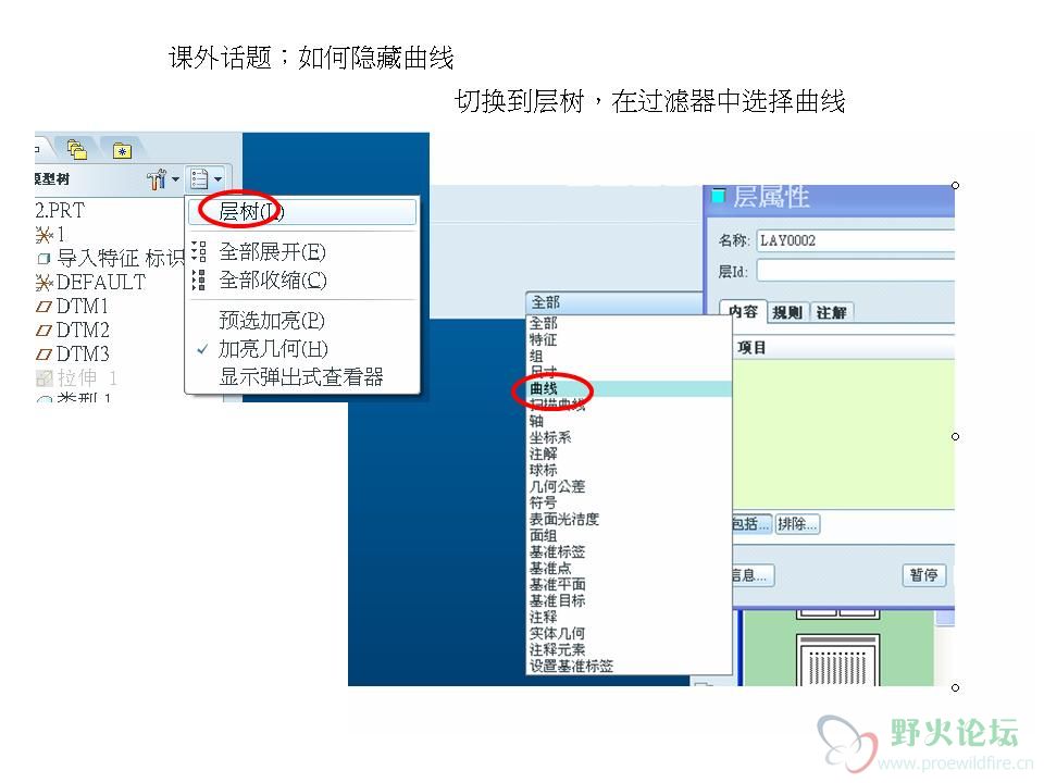

 楼主| 发表于 2013-10-12 11:15 | 显示全部楼层

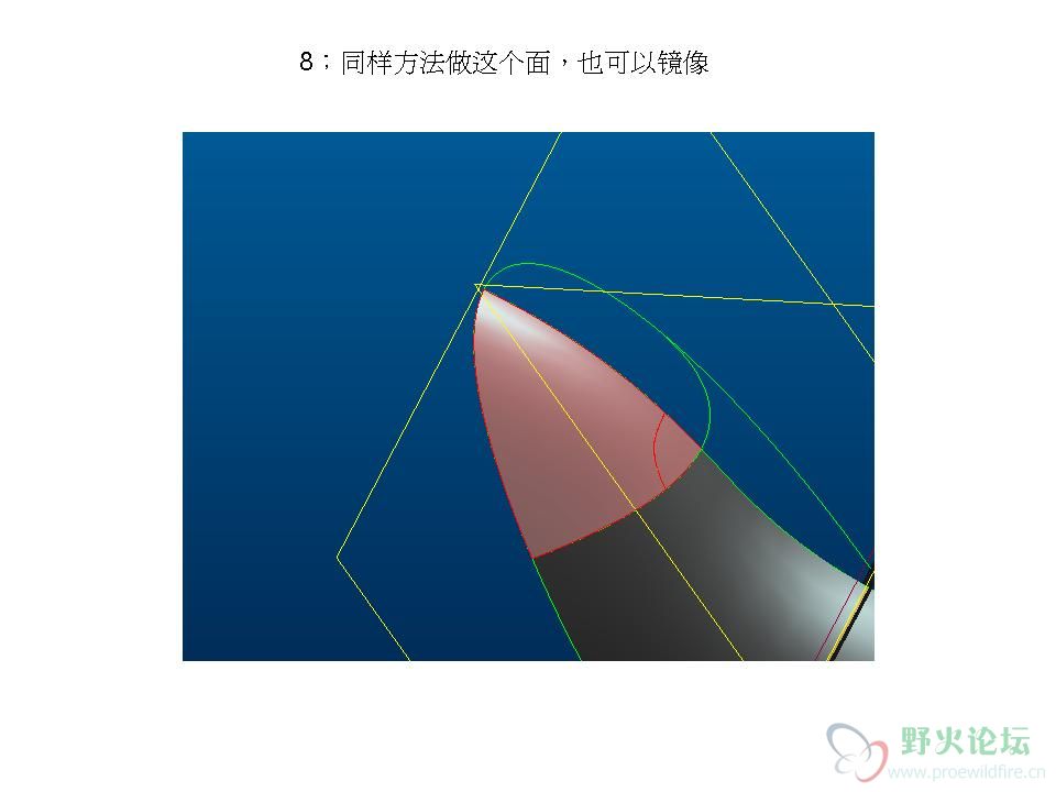

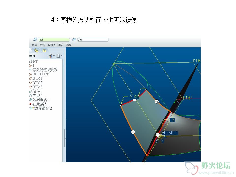

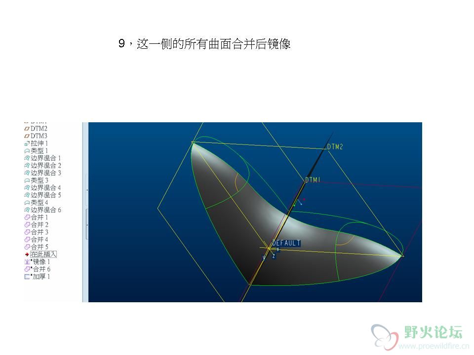

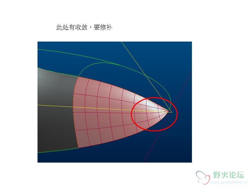

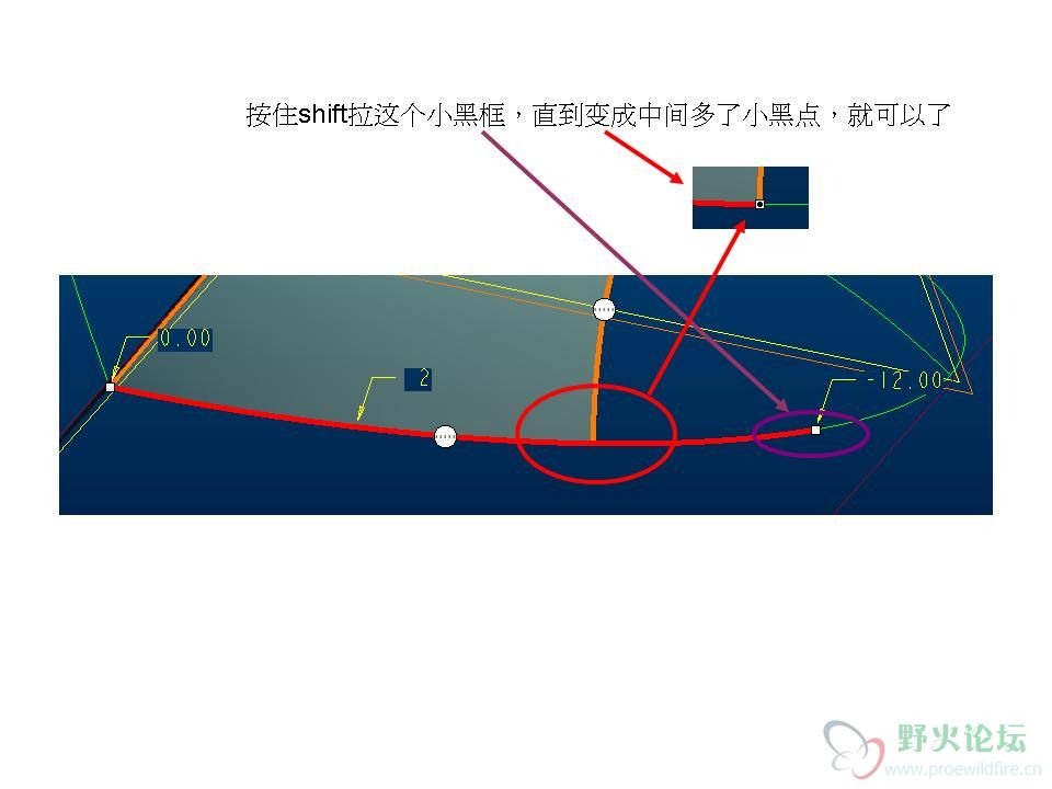

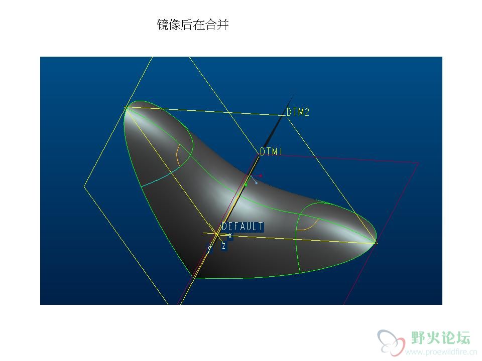

做法如下,欢迎吐槽
1687
319
2790

发表于 2013-10-12 18:14 | 显示全部楼层
支持。。写的很好学习了

发表于 2013-10-13 13:04 | 显示全部楼层
中间补的那根线对模影响甚大,个人觉得应该在构想曲面时就应该做好的。而不是交给补面的人来做。如果要交给补面的做,我想也应该要与原设计允分沟通吧。

发表于 2013-10-13 16:44 | 显示全部楼层
感谢岳版主为大家分享该练习的做法。
这里我提两点建议(注意,是建议,不是挑毛病,作为版主应该能理解):
1、应该把你做的prt传上来。
2、造型命令对于大多初学者来说还是有一定难度,所以在分享教程的时候尽可能选择用样条构线,边界混合构面。不得不承认造型命令确实好用,我自己在作图的时候也经常用。但我们的教程必竞是要面对大多数初学者的。
论坛短消息功能不是用来求助的,有问题直接发贴或者跟贴。

发表于 2013-10-13 16:49 | 显示全部楼层
ty2c26 发表于 2013-10-13 13:04
中间补的那根线对模影响甚大,个人觉得应该在构想曲面时就应该做好的。而不是交给补面的人来做。如果要交给 ...
真正做产品是得像你说的那样
但我们这里是做练习,线都画好了,做几个边界混合、曲面合并就没有什么意义了。
