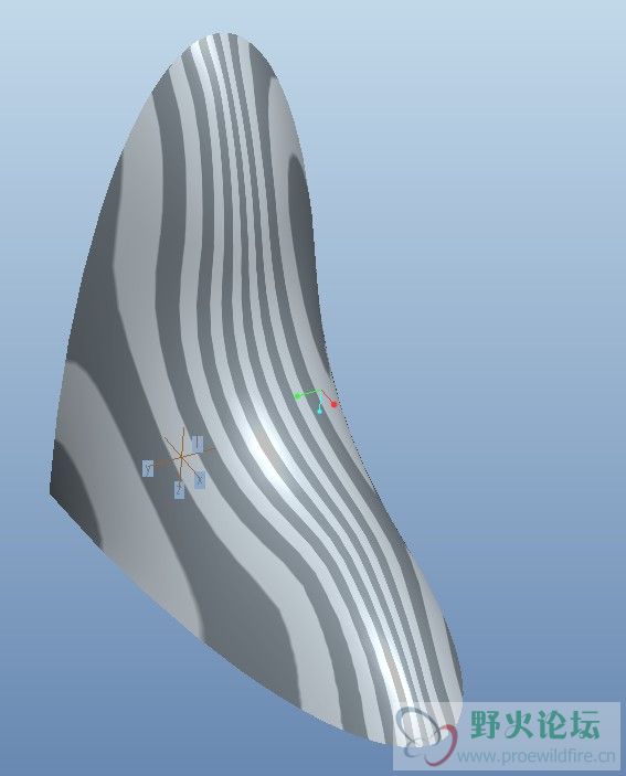

[练习] 补面练习一
1131
1621
发表于 2013-10-9 14:55 | 显示全部楼层
5.0m090
11.rar (344.88 KB, 下载次数: 15)
请上传附件的时候权限选择版主,我帮你改了。老冯2013.10.9

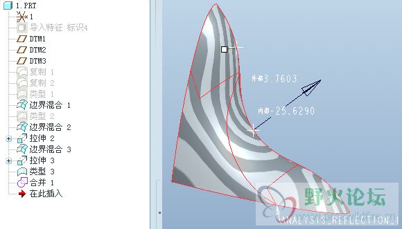

发表于 2013-10-9 15:12 | 显示全部楼层
请问,怎样导入后还能够编辑

 楼主| 发表于 2013-10-9 15:30 | 显示全部楼层
做面时尽量往4边面上面靠拢~尽量采用边界混合,造型里面做面没有边混好

 楼主| 发表于 2013-10-9 15:33 | 显示全部楼层
robing 发表于 2013-10-9 11:15
唉,惭愧,这么一曲面就花费了我好长时间。
请版主指点。
做的不是很好,建议画线做面

发表于 2013-10-9 17:56 | 显示全部楼层
简单做了下    你这个IGS线还是有断线  所以没重画线了
001.prt.zip (235.8 KB, 下载次数: 6)

发表于 2013-10-9 18:15 | 显示全部楼层
赞一个先,跟我的思路一样的,后面再来加分。
