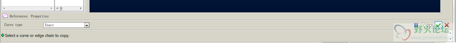

自己已经摸索出原因了:在这里也跟大家分享。
在组件中,模型A和模型B均需要完全定义位置(location),实在不行就直接将两个均作固定位置(fix location)处理。这样复制后图标会正常显示。
复制的具体方法为:
1、建立一个空白的prt模型A;
2、将模型A和B(需要复制的模型)组成装配体;
3、在组件中激活模型A,选择模式为"几何(Geometry)";
4、直接在模型上选择(不是在特征树中)需要复制的曲线,Ctrl+C后Ctrl+V,
5、完成后A模型中会出现该曲线.
但是,A模型中特征树中复制前没有图标,也按照这种方法尝试过其他模型,有些出现,有些没有,
请问,为什么会出现这种情况?如何解决?

wildfire 3.0 M250版本.
除了界面不怎么同外,与4.0、5.0操作(命令)应该差不多吧.我的复制方法与insert/shared data/copy geometry命令有所不同,请注意^

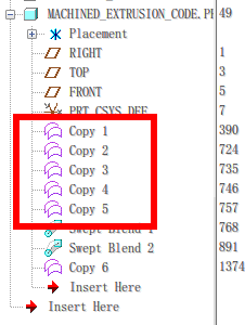

 楼主| 发表于 2013-10-9 08:49 | 显示全部楼层
野火 发表于 2013-10-8 21:57
是不是你软件有问题呢,重新安装下
在现有模型上进行复制命令时,是有小图标的(1楼 123.png图片中copy 6)。但是完全新的空白prt模型就没有,复制曲面倒是有小图标,所以我觉得是模型设置的问题,但是不知道原因……
