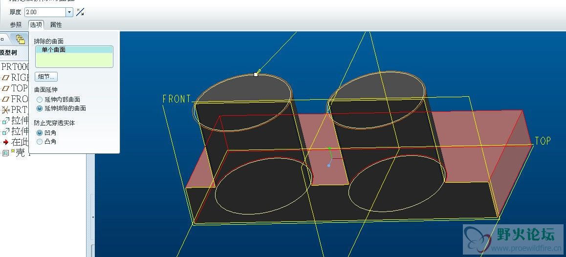

今天画图碰到一个这样的问题,之前画图先抽好了一个特征的壳,后面又继续加了一个特征(半圆柱体)。
想继续用抽壳命令,发现不能单独对后面的特征进行抽壳,但我怎画都是要两个特征一起抽壳,
问别人说要把所有特征都先画好,在来一起抽壳,我感觉在不应该呀,要是碰到厚度不同的抽壳特征,那怎么搞呀!
附截图和PRT文件,请大神们帮帮忙。

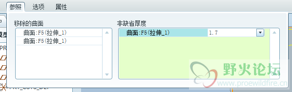

可以设置不同的厚度。

楼主可以先把实体都画好,然后抽壳时,按住 ctrl  把要进行抽壳的面都选上,有个别厚度不一样的面,可以在 “参照” ——“非缺省厚度”里选择要个别定义的面,然后自定义厚度就OK了。

 楼主| 发表于 2013-10-7 23:52 | 显示全部楼层
非常感谢各位大神的建议,抽壳不同厚度问题已经解决。
但还一个问题,现在我要抽半圆柱体的壳,一点抽壳命令,就显示出连同已经抽好壳的特征一起抽壳。
我现在要单独抽壳,这个可以帮忙解决一下吗?
最好能上个PRT文件看一下。
谢谢了。

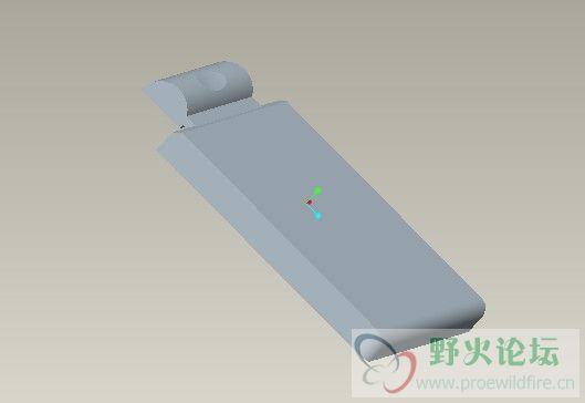

发表于 2013-10-8 11:02 | 显示全部楼层
但还一个问题,现在我要抽半圆柱体的壳,一点抽壳命 ...
直接看part
