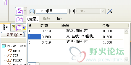

 楼主| 发表于 2013-10-7 21:36 | 显示全部楼层
求助 如图
4.0 offset 操作
4.0 offset 操作

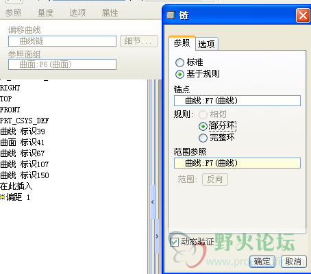

细节 锚点 参照范围怎么调试啊
细节  锚点 参照范围怎么调试啊

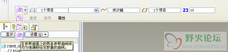

发表于 2013-10-8 13:08 | 显示全部楼层
        在 Pro/E 4.0 中 , curve offset4 这个功能还在的吖。这个曲线偏移的功能是对曲面的边界线或现有零件上的曲线进行偏移,以得到新的曲线,其草绘程序会随着欲偏移线条的不同类型二有不同,以下图形可见到  curve offset4 这个功能的实例,见图:
        按工具栏打开文件,选取文件curve_offset_bnd.prt(打开)。……  以下你应该明白的啦,免作赘述了!
