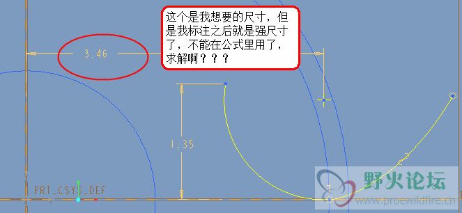

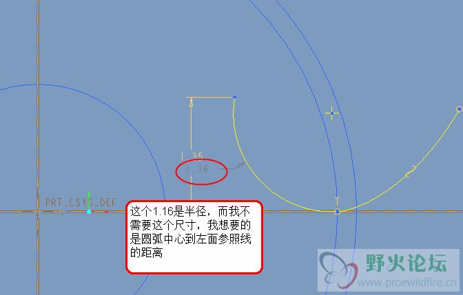

草绘里面,编辑公式时,尺寸必须是弱尺寸吗?我试了强尺寸不行。然后我想要约束的尺寸是中心到参照的距离,不是圆弧的半径,详情请看下图:

说明你的关系式有问题,而不是强尺寸的问题

如果不太明白关系式的话,最常用的办法就是,你把强尺寸删除了,让其成为弱尺寸,然后移动它到你需要的差不多的位置,在对其进行强尺寸约束。

3q了。

确实是关系式的问题啊
