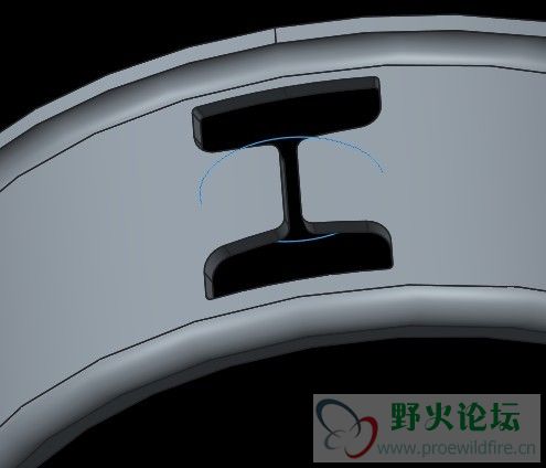

如图,圆柱面上有个异形孔,现在想把孔的两个翅膀向内翻,如何做?望高手指教

发表于 2013-10-7 16:05 | 显示全部楼层
      也许用 “ 折弯 ”  操作可以达成 ?!

发表于 2013-10-7 16:42 | 显示全部楼层

发表于 2013-10-7 17:38 | 显示全部楼层
2楼的方法 可以试一下 你也试一下 复制面 然后旋转你要角度

发表于 2013-10-7 19:42 | 显示全部楼层
用“钣金折弯”

发表于 2013-10-8 09:01 | 显示全部楼层
不知道你是不是做钣金的,像你说的这种在钣金上面应该是凸模冲出来的一种工艺;或者说如果你要的只是两边翅膀翘起来应该就是折弯就可以了。

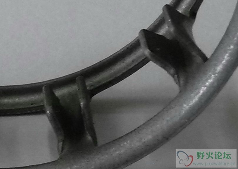

 楼主| 发表于 2013-10-8 10:00 | 显示全部楼层
上传了PART,再上个实物照片

 楼主| 发表于 2013-10-8 10:10 | 显示全部楼层
123.jpg 这个是外圆方向形状

发表于 2013-10-8 13:52 | 显示全部楼层
你这个应该是做钣金件,直接使用钣金功能里边的折弯即可。
