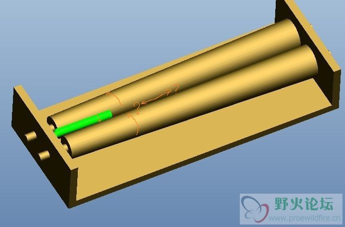

112.jpg 各位高手,有见过锥形滚筒送料机的吗,能帮我分折一下锥形滚筒同方向转动,中间的圆管就会反向转动,左右向那一边移动呢?

      向 “ 右 ” 方向移动。因为滚筒的转速为N的情况下,直径大端的圆周速度更快,…… 于是,物件被 “ 拉 ”  送往右端 —— 即直径大端。
