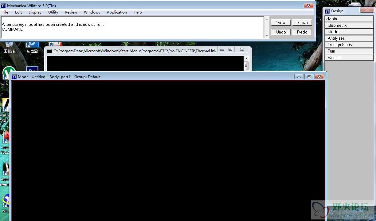

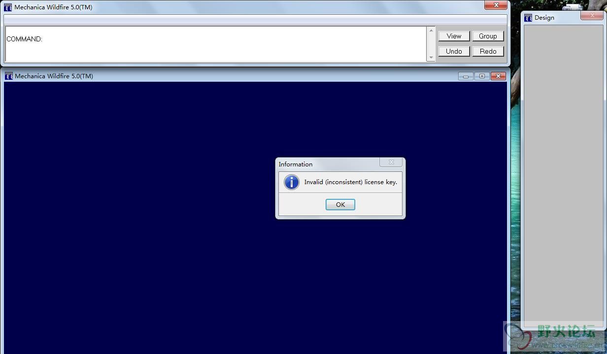

Proe5.0 M060 win7  64位老是安装不成功,安装卸载很多次了,每次出现Livalid(inconsistent) license key,以及xtop.exe 停止工作,如何解决啊
Invalid(inconsistent)license key

 楼主| 发表于 2013-10-6 18:08 | 显示全部楼层
我就是按照这个步骤安装的,还是没成功啊:
 楼主| 发表于 2013-10-6 19:29 | 显示全部楼层
按照连接中步骤安装后出现这种情况,如何解决??? 快被Proe弄疯了,跪求大神指教

发表于 2013-10-6 20:50 | 显示全部楼层
        建议你把你的Pro_E 5.0安装路径改为:  X:Program Files \ PTC \ Pro_E 5.0,把你的许可证文件 ptc_licfile.dat  放置在  X:Program Files \ PTC 文件夹内,然后,再走安装程序。
        试试 ?!
发表于 2013-10-6 21:38 | 显示全部楼层
mechanic 独立模式下不能使用,请在集成模式下使用

 楼主| 发表于 2013-10-6 23:22 | 显示全部楼层
什么叫集成模式
