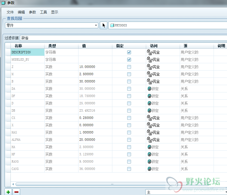

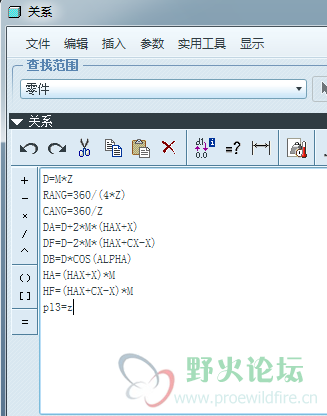

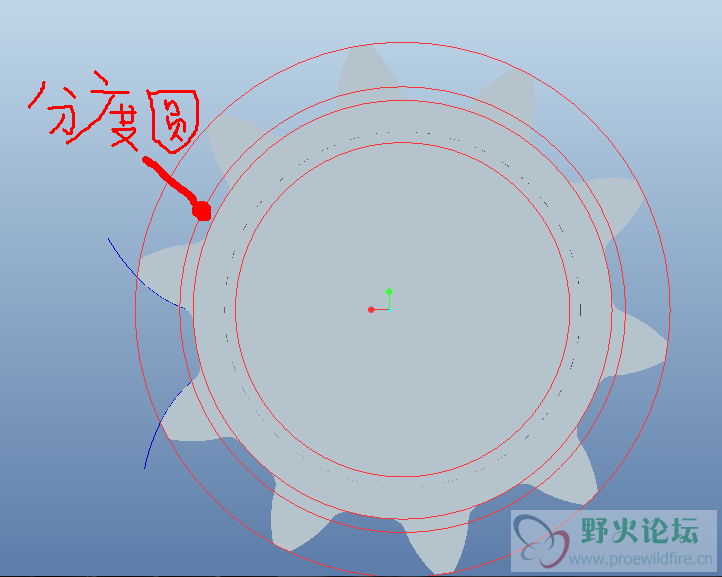

我的齿轮是根据论坛的视频画出来的网址是http://www.proewildfire.cn/thread-32764-1-1.html  根据他的参数可以画出正确的齿轮,但是修改参数后齿轮就不正确了,因为在分度圆也就是节圆上齿厚和齿槽宽大小明显不相等。这是为什么,我纠结了很久...  希望各位大神能够伸出援手,小弟感激不尽!!!
这是画出来的圆柱直齿轮
这是画出来的圆柱直齿轮
相关参数
相关参数
相关参数
相关参数
 楼主| 发表于 2013-10-6 10:46 | 显示全部楼层
afa=60*t
x=(db/2)*cos(afa)+pi*(db/2)*afa/180 * sin(afa)
y=(db/2)*sin(afa)-pi*(db/2)*afa/180 * cos(afa)
z=0       这是渐开线的方程
