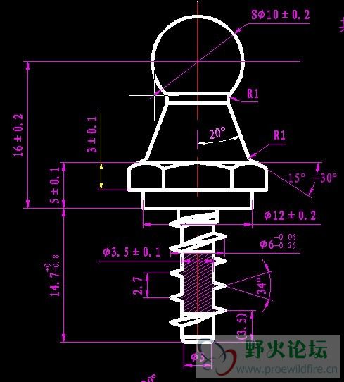

我现在在一家主要生产螺栓的公司画图,
今天看到这个球头螺栓螺纹,不会画,主要是要CAD图。
但,直接用CAD画麻烦,也不会。求教。
最好高手还能告诉我用CAD怎么画,谢谢。。
附图:

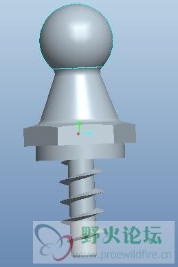

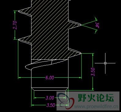

看看是不是这样,头部尺寸不太明确,大体画的,螺纹部分尺寸正确,附带工程图重要尺寸图片
3D截图
3D截图
工程图重要尺寸截图
工程图重要尺寸截图
yuantouluowen.prt.rar
