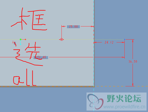

我是youmin 发表于 2013-10-6 23:42
先画大概图形,在整体锁定比例修改一个尺寸,然后逐一修改,很方便的
怎么整体锁定比例?求截图或者方法?

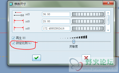

发表于 2013-10-8 13:00 | 显示全部楼层
图解
这个键
这个键
把所有尺寸选好
把所有尺寸选好
点锁定比例后,改一个尺寸,然后再逐次改
点锁定比例后,改一个尺寸,然后再逐次改
