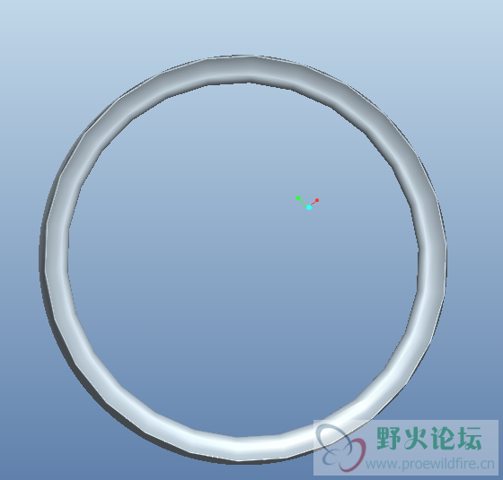

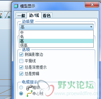

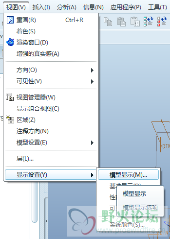

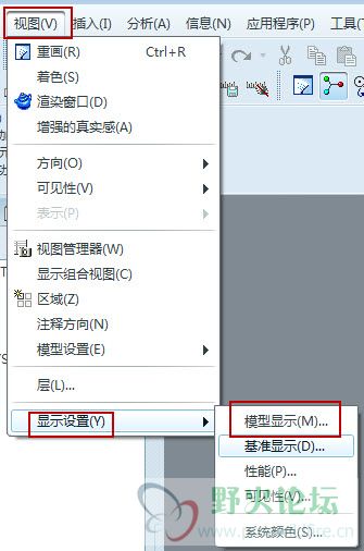

发表于 2013-10-2 09:49 | 显示全部楼层
你这个与模型的精度无关,调整下显示的相关内容就可以了。
视图-显示设置-模型显示。
边/线-边质量。默认是“中”,改为很高。
