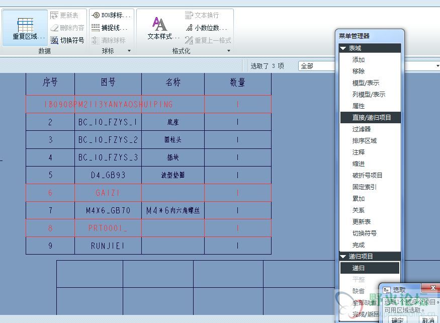

[求助] 模型树只有4个零件,怎么在自动BOM中生成含有下层零件的BOM?
yuanquan1984 该用户已被删除
发表于 2013-9-30 15:51 | 显示全部楼层 |阅读模式
195
305
发表于 2013-9-30 18:06 | 显示全部楼层
在 “重复区域”  点 “直接/递归项目”  ,然后点整个BOM表,接着选中那两个子组件对应的表,点击完成。
