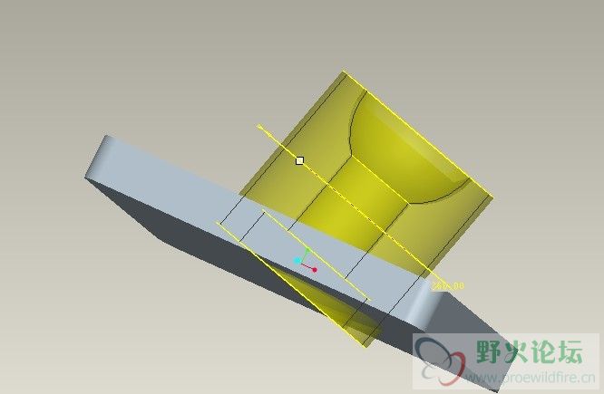

如图    利用旋转画出图上黄色部分  如何去除掉下面零件中两零件相交的那部分    求大神指导

       简单直观的是,用 “拉伸” 系列的命令,一套 “ 组合拳 ”  下了,就切除鸟 !

黄色部分的旋转出来了,点击上面的除去材料就行了,就能得到你想要的

不懂,只知道之后再切除下面的那一条。

一步做不来的,就分几步做,这样修起来也方便些~

我觉得建的是模型,看的整体样子,只需要把最下边的用一个线拉的面切除就行了,楼主好像要求的不必要了

再用个拉伸把多余的切掉就可以,不要简单问题复杂化。..

1、用“合并与继承”命令就行了,加减材料都可以。在“插入”--“共享数据”里。(这要求把拉伸和旋转特征分成两个零件)
2、用曲面做:复制曲面,再合并,再减就行。
