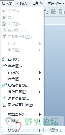

发表于 2014-1-2 21:36 | 显示全部楼层
5.0的版本的话,试试:插入——修饰——螺纹,然后在弹出的对话框里依次设置:螺纹曲面,起始曲面,方向,螺纹长度,主直径等数值,完成之后预览看到的螺纹就是国标的形式了,希望可以帮到你。
