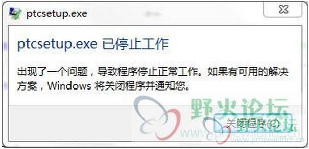

[已解决] win7 64位系统下安装proe5.0/4.0问题:ptcsetup.exe停止工作!!
发表于 2013-9-29 21:34 | 显示全部楼层 |阅读模式

发表于 2013-9-29 22:14 | 显示全部楼层
新建个环境变量试试  lang ---chs   下面是新建环境变量的视频教程  http://www.proewildfire.cn/thread-26917-1-1.html

 楼主| 发表于 2013-9-29 22:26 | 显示全部楼层
好像还是不行  有没其他的方法了?  期待中

发表于 2013-9-29 22:37 | 显示全部楼层
你看你的安装路径中有没有中文字符,还有计算机名称和账户名称,都不能是中文的.

 楼主| 发表于 2013-9-29 23:19 | 显示全部楼层
成功了,谢谢了!
