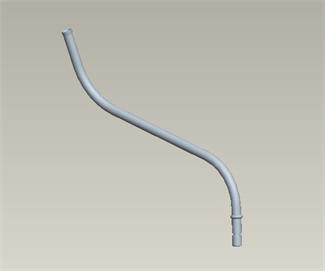

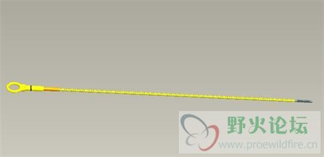

我想把直尺装到弯管里,可是如何才能按照弯管的形状来装配,有没有指令直接按照弯管形状装配???求指教!!!
直尺
直尺
弯管
弯管

发表于 2013-9-29 16:16 | 显示全部楼层
要是弯管每段都有轴线,或者你需要装配的那段弯管有轴线就可以解决了,关键看你的弯管。

发表于 2013-9-30 10:47 | 显示全部楼层
我们解决这种问题的方法是油尺建模时,建一个弯的形状,再建一个直的形状,
出图时只显示直的,装配时只显示弯的。
期待高人有更好的解决方案。

发表于 2013-9-30 11:45 | 显示全部楼层
你可以尝试把你的直尺按照管子曲线为骨架折弯  再装配
121
140
 楼主| 发表于 2013-9-30 12:12 | 显示全部楼层
您好,求教如何将直尺按照管子曲线为骨架折弯??
发表于 2013-9-30 13:26 | 显示全部楼层
期待高手出现
发表于 2013-9-30 14:01 | 显示全部楼层
六楼方法虽然很原始,但是哥也是这么用滴
