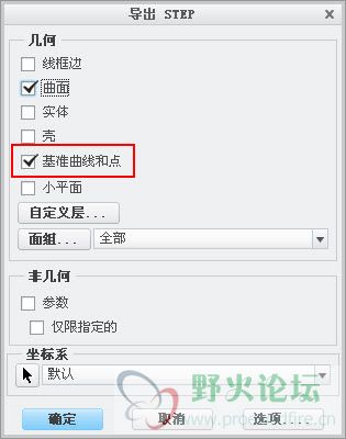

发表于 2013-9-29 14:13 | 显示全部楼层 |阅读模式
只显示曲线  不显示基准

发表于 2013-10-7 16:18 | 显示全部楼层
你转stp的时候会弹出一个设置窗口的,你把那个基准曲线和点勾选上不可以吗?
至于你信不信,反正我是试过了,勾上就有曲线,不勾就没有。

 楼主| 发表于 2013-10-11 14:14 | 显示全部楼层
嗯 这样的话会把画的基准线也一起导出来 能不能只导曲线不导基准线

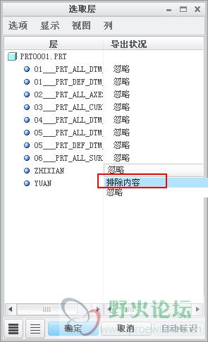

发表于 2013-10-11 16:50 | 显示全部楼层
可以的,通过层控制,导出设置里面有个自定义层

发表于 2013-10-11 17:02 | 显示全部楼层
先把你要显示的和不显示的分别放进不同的层,导出的时候勾选基准曲线,进入自定义层,把你不要显示的内容设为排除内容。
其它的曲面、基准点、轴线等都可以这样操作。道理是一样的。

 楼主| 发表于 2013-10-12 16:41 | 显示全部楼层
谢谢  会了
