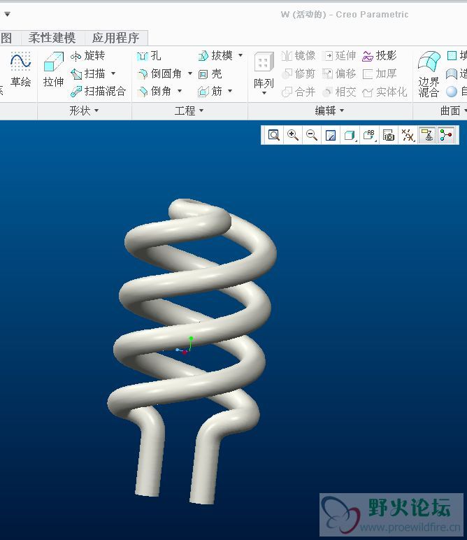

怎么不能扫描
已解决看图纸2

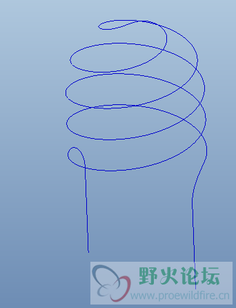

看了一下你的文件,你下面的两条线根本就和旋转的那些曲线没有相切的关系,就是不连续了。扫面肯定失败了

用可变截面扫描看下行不行,用shift选择一段段的曲线,前提是曲线必须相切

这种线一看就知道曲线不相切

因为你这个线条不是草绘一次性成型的,所以不能用扫描,只能用可变截面扫描一点一点接上来
