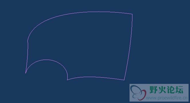

这个个人原创的五边面拆分技巧,与各位朋友一起分享,欢迎大家指导!

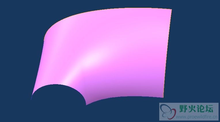

完成后的五边面
完成后的五边面
曲线边界
曲线边界

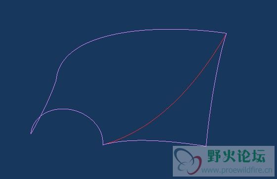

构建中间曲线
构建中间曲线

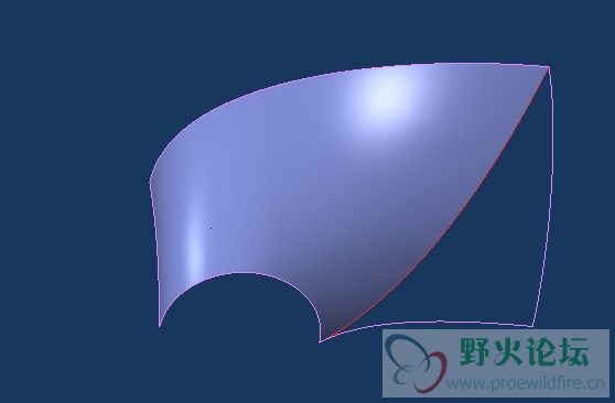

构建中间曲面
构建中间曲面
裁剪曲面
裁剪曲面

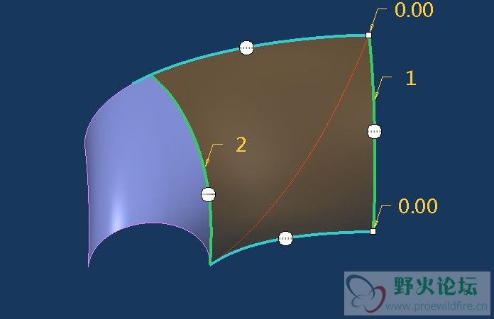

构建曲面,并设置边界约束条件
构建曲面,并设置边界约束条件
