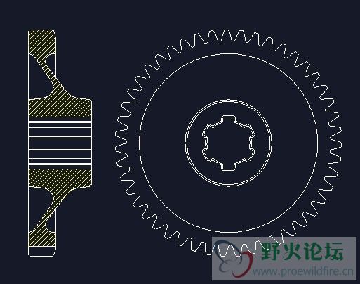

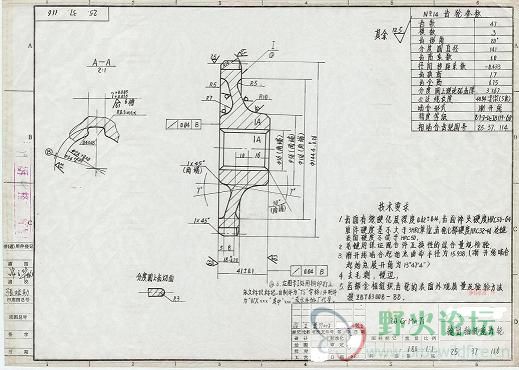

工作中遇到一种齿轮倒圆角,本以为很简单,哪知却有点难。折腾了一天也没想到好的方法,发上来请大家帮忙,画出后请上传PRT,多谢。

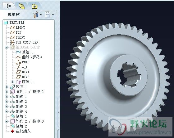

发表于 2013-9-29 10:16 | 显示全部楼层
要倒哪个角?  是图纸上的 R14 吗?
旋转去除材料啊
参数化建模, 然后按图纸要求切除多余材料. 不知道是否满足楼主要求
参考文件版本 5.0 (M100)     test.prt.rar (166.41 KB, 下载次数: 6)

 楼主| 发表于 2013-9-29 21:46 | 显示全部楼层
BoYa_DIY 发表于 2013-9-29 10:16
要倒哪个角?  是图纸上的 R14 吗?
旋转去除材料啊

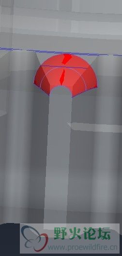

注意看齿形

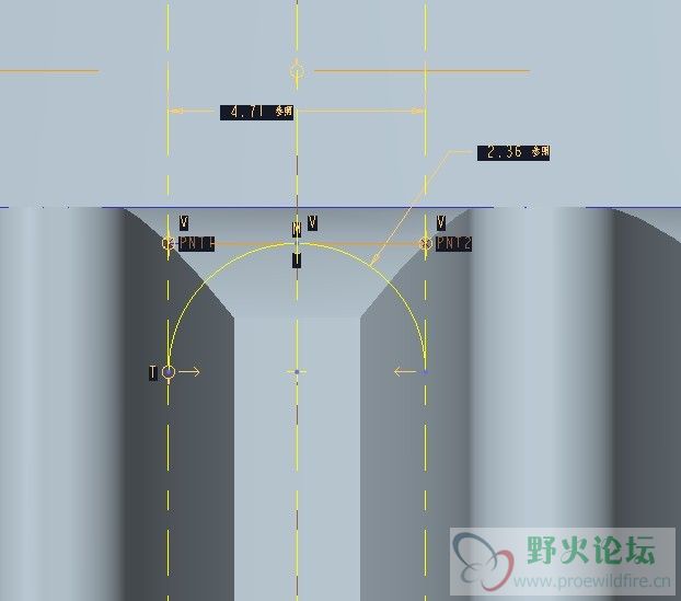

发表于 2013-9-29 23:55 | 显示全部楼层
lihongwei 发表于 2013-9-29 21:46
不是这样的,要是这样简单那谁不会啊
注意看齿形
这貌似是有写难度
只看楼主的文字是"齿轮倒圆角",  没理解确实齿形端面倒圆角
按照图示要求倒 R3, 可在齿形分度圆处草绘的R只能为 2.36 左右
最后貌似需要倒成下面的效果?
146
226

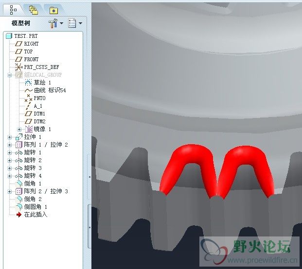

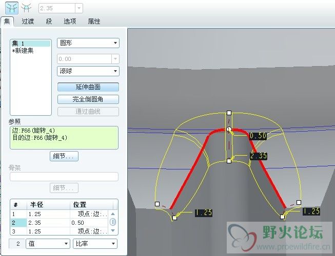

发表于 2013-9-30 00:32 | 显示全部楼层
lihongwei 发表于 2013-9-30 00:26
保证齿顶与齿根是圆就行,类似于两条边完全倒圆角,还要保证R14,原图纸也不一定对。

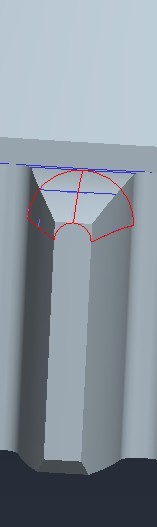

确实需要动点脑筋的
貌似类似下面的效果 ?
可以尝试通过曲线控制倒可变半径的圆角, 或者通过曲面控制倒圆角
大致的效果如下:
参考文件版本 5.0 (M100)    test.prt.rar (1.08 MB, 下载次数: 6)
具体操作的话, 可以参照 F版主的教程 http://www.proewildfire.cn/forum ... =%B5%B9%D4%B2%BD%C7

呵呵,貌似不圆啊。我曾经用曲面画过,虽然圆,但却无法阵列,一阵列就出错,不知错在哪里。
