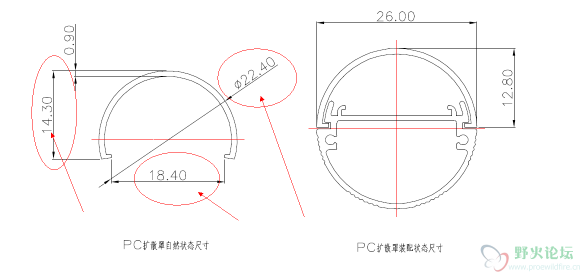

根据铝合金型材做出与之配合的扩散罩尺寸,图片中箭头指向尺寸是如何确定的?或者说如何计算

发表于 2013-9-28 11:39 | 显示全部楼层
这个应该根据自己的一些经验,然后留有适当的公差配合
发表于 2013-9-28 11:59 | 显示全部楼层
像LED灯管这种。形式是多种多样的。你要考虑灯管本身好不好做,然后灯管做好了,LED灯好不好装,跟铝型材的配合是紧了还是松了。有些企业开模之前会做个一次成型试试的,不行再改。
